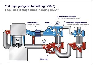

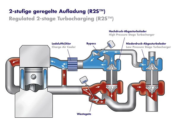

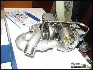

    Apenas e tão somente apenas, com intuito de esclarecer e colaborar, sem polêmicas, o bi -turbo é praticamente isso que fala, em alguns casos, como o R2S da AMAROK, a turbina pequena NÃO ALIMENTA A MAIOR, justamente por "força do trabalho" das valvulas BY-PASS, onde , após atingida a pressão/rotação de "trabalho"do "turbinho"(hehe), os by-pass começam a colocar o turbo maior pra funcionar(tou falando a grosso modo, mas nada que um desenho não explique), veja o anexo e repare que, o bi-turbo mandado para a INTERNATIONAL equipar o V6 4.5(não 4.2, como eu disse no post anterior), já é como diz, ao inverso, a maior alimentando a menor .
    Em síntese, é o que voce diz, por melhor que seja uma VNT, o bi-turbo sequencial será melhor, para as mesmas propostas de torque/potencia, num mesmo motor.
    Grande abraço
    Sérgio
    Miniaturas de Anexos Miniaturas de Anexos Novo motor MWM maxxforce 3.2-esquema-turbo-r2s-borg.jpg   Novo motor MWM maxxforce 3.2-automec060.jpg
