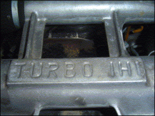

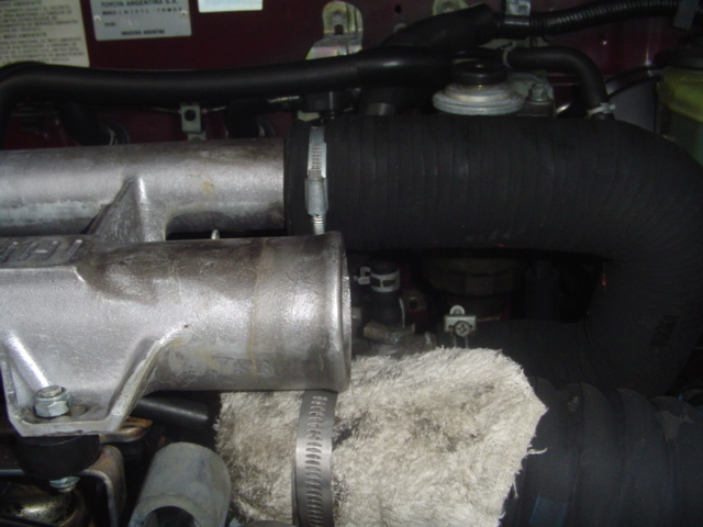

    Não tinha pensado na oscilação, essa peça é fixada nos parafusos da tampa do cabeçote. Tive que colocar uns coxins de borracha, pois quebrei um parafuso desses dentro do bloco
    No caso o problema seria a altura do radiador,a minha duvida é o rendimento, pois o radiador é pequeno.
    O da Maxcooler pega toda saia da frente, ou seja, tem bastante area de contato para trocar calor.
    Tem que valer a pena em termos de potencia pois como vc escreveu tem que recortar o capo.
    Vou ver se consigo tirar umas fotos das L-200, mas pelo jeito a alimentação não é cruzada e o radiador deve ter a entrada e saida do mesmo lado. (Cadê o Everton JR????)

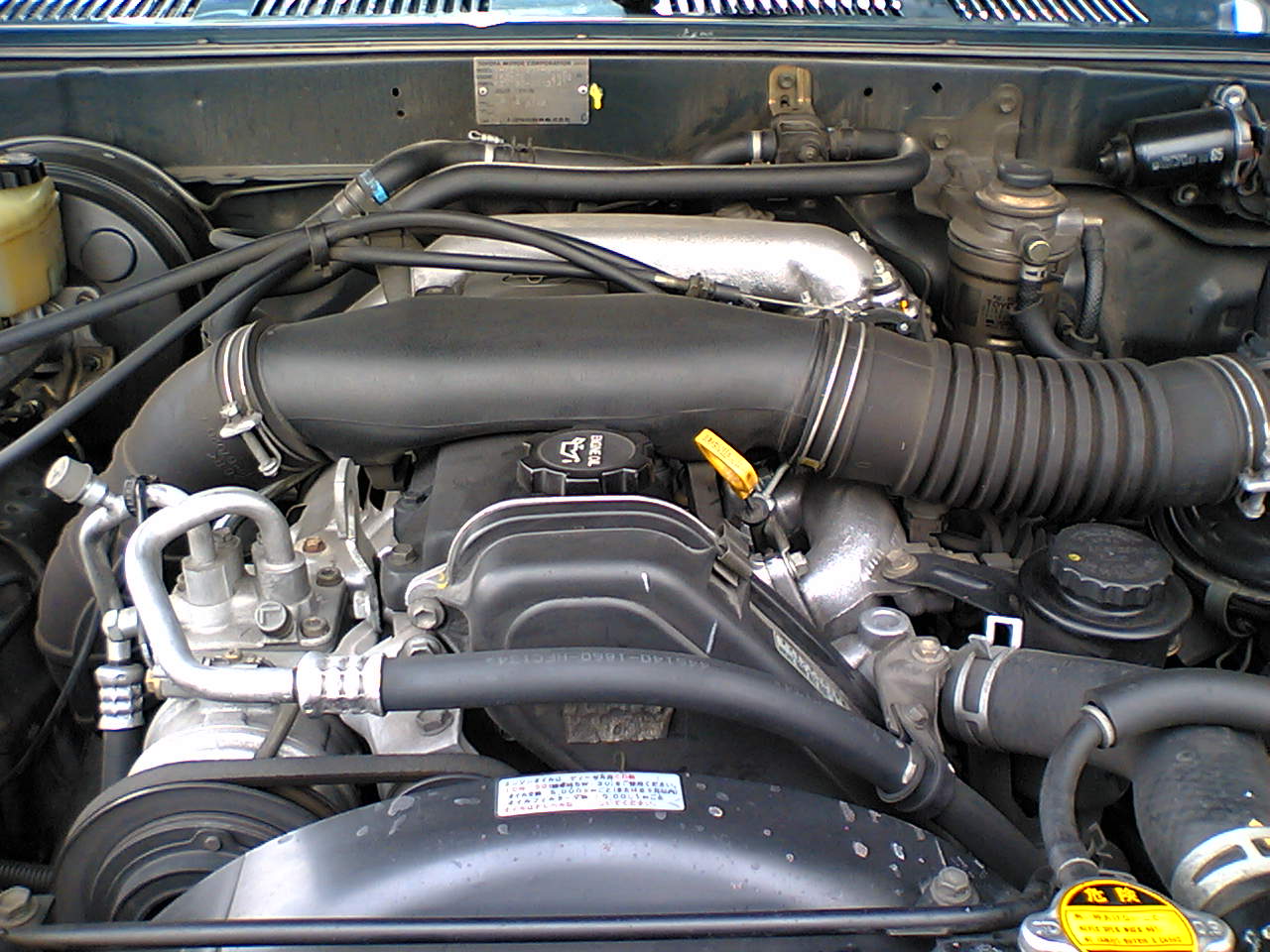

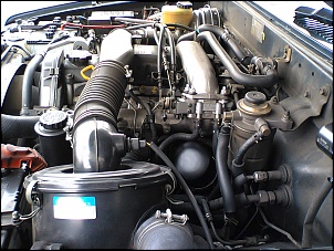

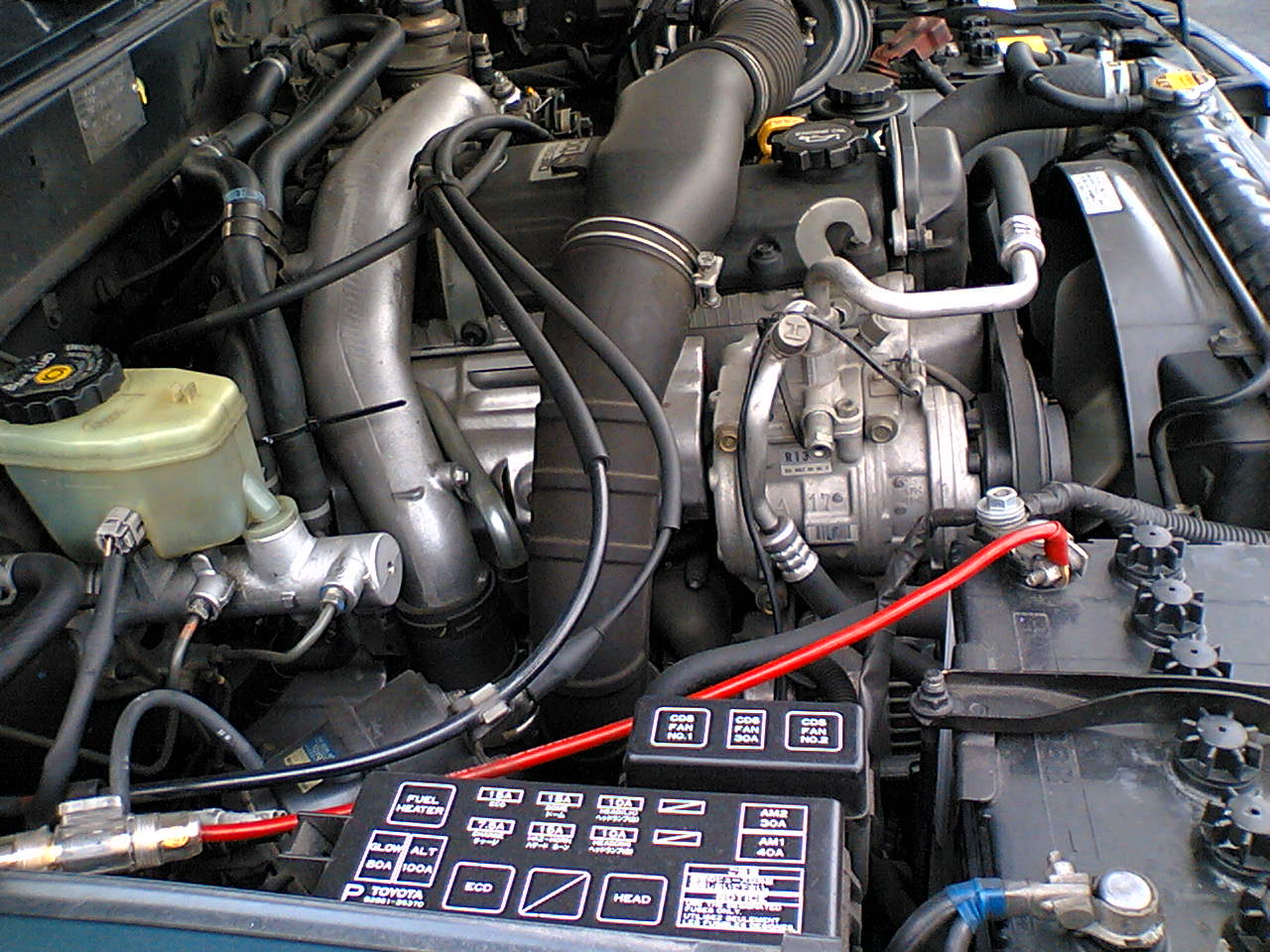

    Alô, pessoal!! Hoje estive procurando uma Hilux cab.dupla por aqui e fui até uma concessionária para obter informações e o gerente disse-me que se encerrou a produção no ano passado e será difícil encontrar uma,pois a produção sempre foi pouca e maioria está nas mãos de empresas que o ultilizam como veículo de carga mesmo e poucos o tem em particular. Os usados devido a pouca aceitação no mercado japones é exportado para os Países vizinhos. Depois tirei essas fotos da Hilux de um amigo meu:
