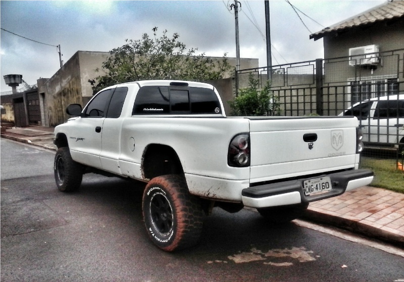

Pessoal , revivendo o topico , atualmente tenho uma dakota V6 98 Estendida , levantada e pneuzao , mais para usar no dia-a-dia esta impraticavel Anexo 511684 .
Esses dias andando pelo interior aqui do MS , achei uma dakota identica a minha , enfiada no fundo de uma oficina , original diesel fundida .
Como preciso de um carro pra trabalho com baixo custo de operacao (estive pensando numa strada cs , mais ja tive 2 strada e nao me agrada nem um pouco) , estou pensando em comprar essa dakota fundida e colocar o mwm nela (consigo s10 pt de leilao com valor bom ) , mais estou com algumas duvidas .
Uso a parte eletrica (chicotes , painel , alternador , compressor A/C , chaves de farois etc) da S10 ou da dakota ?
Compro uma S10 com bomba injetora ou common rail ?
Uso cambio da S10 ou dakota ?
A adaptacao e muito complicada ?

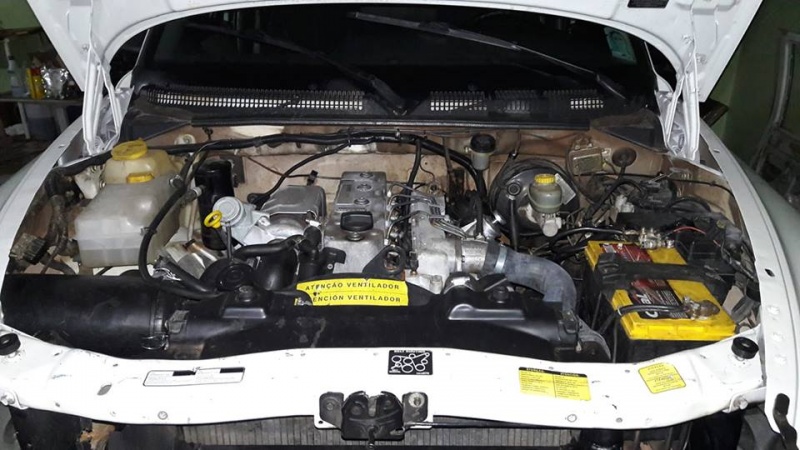

Cambio tem que colocar da V6 ou da S10, suporte e coxins de motor vai da silverado MWM , tanque so tira a bomba de gasolina fora (o cambio da 4cil ate da certo , mais é preciso trocar o eixo piloto , colocar um grosso , colocar a capa seca e o garfo de embreagem da V6) .
Anexo 560897
MWM 2.8 instalado na minha , era V6 !
