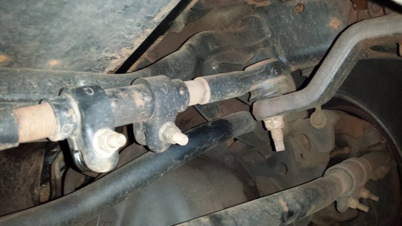

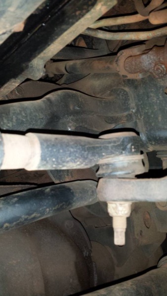

Pessoal , hoje internei a minha picape para da um jeito de resolver o maldito death wobble. Tirei algumas fotos de coisas que considero suspeito , vejam oque acham. AbracoAnexo 440847Anexo 440848Anexo 440849Anexo 440850Anexo 440851Anexo 440852Anexo 440853Anexo 440847Anexo 440854
Boa tarde, Jorge . Como relatei no começo , è uma tremedeira do satanas , parece que um terremoto , é aterrorizante. Pessoal aqui facilmente me ajudou a diagnosticar o fenomeno chamado de death wobble, e depois de pesquisar no youtube , constatei que é realmente isso oque acontece.
Pois bem . Na estrada conseguir fazer uma viagem seguda andando a 80km/h , acima disso a qualquer momento pode acontecer o death wobble . Na cidade sinto uma " chacoalho" e leves vibracoes , isso andando devagar. como se a roda desse " pequenos pulos a cada buraco " Direção te uma folga minima. Porem sinti piorar consideravelmente em 1 semana na cidade, aqui as ruas que ando sao pessima , extremamente desconfortante, consegui melhorar um pouco abaixando a pressao dos pneus. Em fim , o diagnostico foi dado , passei o maximo de informacoes para meu mecanico, agora é aguardar e testar. PS: como podem ver na foto , há uma folga na bucha da barra , acho que estabilizadora ne? Oque eu tenho certeza é dessa folga, e 1 pivo ruin. Ja mandei virar do avesso a suspensao. Espero que nao fique muito caro, sabe como é final de ano hehe. Abracos
E ai Clark! Tudo bem?
Entendi..tive um problema parecido, mas era a barra estabilizadora.. atras dela, tem uma porca, a minha caiu essa porca, e não dava p andar.. tremia tudo..
Foi so ajuste dessa porca.. coloquei outra autotravante e resolveu.. Ja verificou isso?
Boa sorte ai! vai mandando noticias da maquina!
abracos
clark, faz muito tempo que tem essas tremedeiras??se faz, verifique os pivos, que certamente estara TAMBEM com problemas, levante a roda do chao uns 3cm e pegue uma espatula(famoso pe de cabra) e coloca nessa frestinha que tem entre o pivo e o suporte e faca movimento em alavanca, forte e rapido, se estiver com jogo(qualquer joguinho de 0,5cm), pode benzer teus pivos!ai ja é uma paulada, aki em MS eh 3200 reais o jogo..o pivo tem que ser perfeitamente fixo ele nao tem jogo nenhum!
as buxas da barra estabilizadora parece que tem que ser trocado, parece que tem uma fresta..
e os terminais de direçao tambem, faça do mesmo jeito que tem que fazer com os pivos mas nao precisa tirar a roda do chao e se tiver jogo pode benzer..
o maior problema dessas tremedeiras sao os amortecedores de direcao, o principal problema na verdade..se voce nao tinha esse problema antes e agora anda tendo, troque apenas o amortecedor de direcao pra testar..
a primeira vez que deu problema na minha nesse caso e cegou quebrar a barra de direcao, foi amortecedor, quando tirei o amortecedor ele tava travado, 3 pessoas nao conseguiram destravar..
o pivo nao deixa fazer isso pivo maximo vai fazer um barulhinho chato, eu digo pra vc testar o pivo pq geralmente quando faz muito acaba desgastando o pivo..
