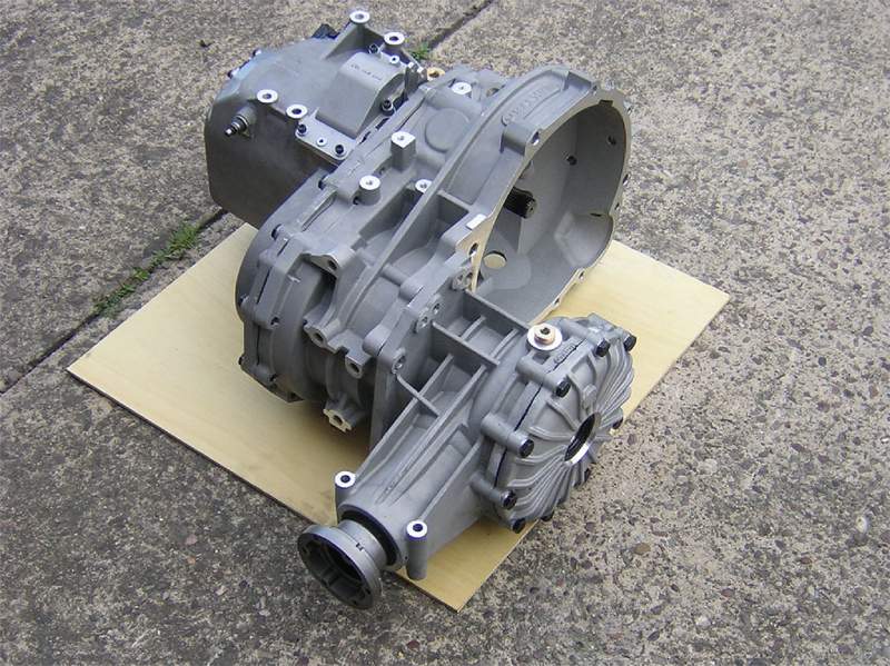

Exemplo de cambio e caixa de transferência de um veiculo 4X4 com motor transversal (ex. Ecosport 4WD):
Anexo 383465
Exemplo de caixa de transferência de um veiculo 4X4 com motor longitudinal (ex. Amarok):
Anexo 383466
