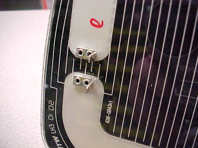

A resistência que desembaça ou descongela o espelho está por trás da lente e abrange ela toda e não está visível pela frente.
Olha nessa foto como é:
Anexo 379682
Repare o conector elétrico:
Anexo 379683
Se não acredita, quebre seu espelho e veja (mas confirme antes que seu carro tem essa função)!

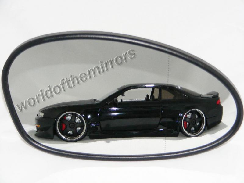

Já a linha pontilhada serve para separar as áreas, nessa foto abaixo vc consegue ver a diferença:
Anexo 379684
Obs: Esse espelho é de uma carro com volante do lado direito, por isso está invertido...não achei nenhuma foto tão ilustrativa para o nosso lado, mas o efeito é o mesmo, apenas inverso.
Em um fórum sobre o VW Tiguan do Reino Unido um cara pergunta o que é essa linha pontilhada no espelho e explicam que serve para separar a área normal da a área de angulo mais amplo que tenta eliminar pontos cegos.
Leia vc mesmo:
dotted line on the driver's side sidemirror? - myTiguan Forum
Se ainda tiver duvida busque no Google por "dotted line on side mirror" ou "dotted line on wing mirror", vai achar muita informação.
Esse papo tá com cara de ser informação passada pelos consultores técnicos da VW que manjam muito...:parede:
Agora raciocinando:
Vc já precisou do desembaçador do retrovisor?
Se sim, ele não funcionou igual de ambos os lados (motorista e passageiro)? Cade a linha na lente do lado direito (passageiro)?
Ele não desembaçou por igual em toda a área? Se fosse a linha responsável ele não deveria começar a desembaçar por lá? O que tb não faria sentido, já que a linha não está no centro.
Espero ter esclarecido.
