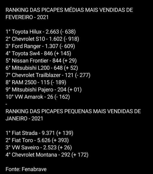

    O que aconteceu com a Amarok ?
    Por que despencou tanto ?

    Citação Postado originalmente por Monster Flux Ver Post
    Sem estoque, mesma camionete tem 10 anos, preço caro por não ter "nada" demais.

    Não tem caminhonete para entregar. Tenho uma cabine simples comprada há um ano. Contactei meu vendedor sobre a possibilidade de comprar mais uma e ele me disse que a minha foi a última a sair da concessionária... Eles até tem a V6, mas os modelos mais baratos não estão sendo nacionalizados, devido a atrasos na produção e alta do dólar. Isso segundo o vendedor da concessionária.
