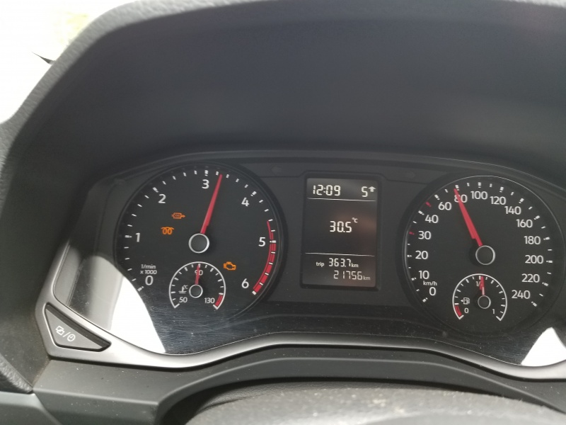

passei na oficina de um amigo e pedi pra passar o scaner, mostrou filtro do diesel, ele apagou o problema, andei um pouco e troquei o filtro, a luz do dpf continuou acessa, andei 20km e apagou... peguei estrada andei 900km e tudo certo.. andei 2 dias na cidade acendeu de novo a porra do dpf... a proporçao é 800km de estrada e 150km urbano.. na minha concepçao o ciclo rodoviario deveria deixar o dpf sempre limpo... desmontei o filtro de diesel e estava muito limpo...
na estrada costumo manter a rotaçao em 2000 rpm e na cidade a troca e ali na casa dos 1800 rpm... nao da pra ficar esticando mais que isso...
fora isso ai estou muito satisfeito com o carro carregada com quase 1 tonelada faz 10 km/l e vazia cheguei a fazer 12.5 km/l..
fiz test drive na ranger 2.2 e na hilux.. a amarok e muito mais confortável, sem falar que nao tem ranger cs e a hilux cs pelada custa 122.000, 32.000 reais a mais que paguei na amarok...
a css que comprei na minha cidade é um lixo, estou fazendo as revisoes em outra cidade daqui a alguns dias vou levar la e ver se alguma coisa..
caso nao melhore vou deletar a dpf e isolar a egr e remapear com a reiko....
Cuidado, amigo. Com a inspeção nacional que provavelmente virá até 2019, carros reprogramados, especialmente capados de DPF e afins, devem ser reprovados.
