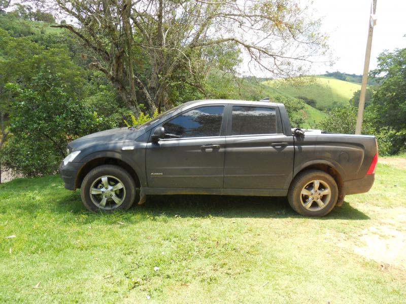

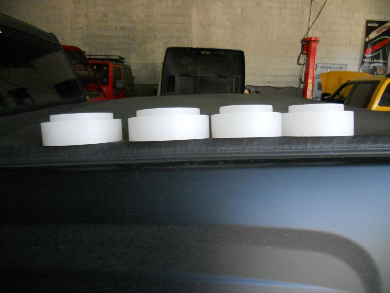

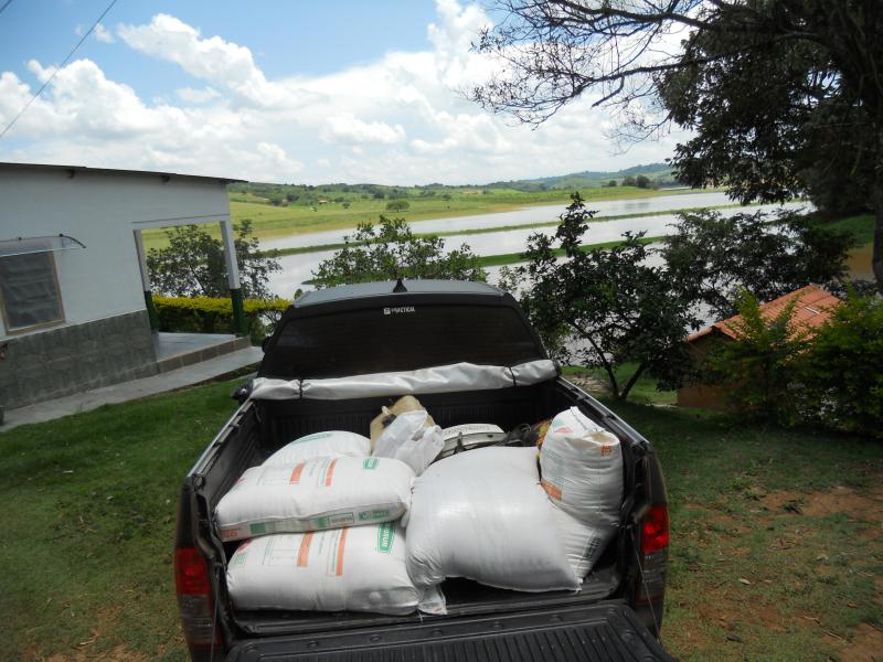

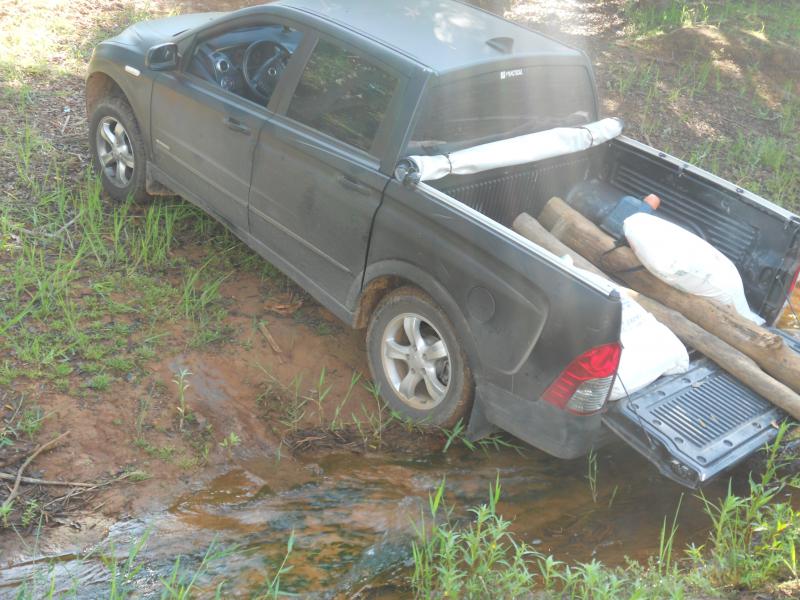

    Bom pessoal, após viajar 900km e pegar terra, posso passar um relato mas concreto sobre os calços.
    ponto positivo - ganhou altura do solo evitando dos parabarros fiquem raspando no chão, ficou mais imponente, e embelezou um pouco a feinha.
    Ponto negativo - ganhou reações de caminhonete - querendo sair de trazeira em algumas curvas mais abusadas (nada comparado com a S10, mas ficou mais instavel comparado ao que era), ficou um pouco mais dura passando mais as imperfeições do solo (nada absurdo ou desconfortavel).
    Como o Beto da Garagem4x4, fez um "esquema" no amortecedor trazeiro, mesmo com peso (+/-400kg), não deu fim de curso em estrada de terra (e sem aliviar).
    No geral acho que valeu a pena colocar os calços.:cool:

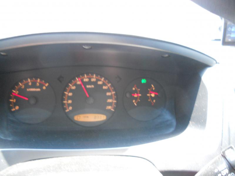

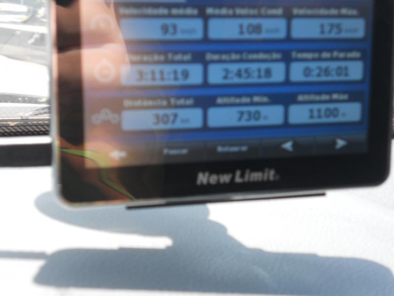

    Mais umas fotos para quem acha que o 2.0 é fraco (na saida realmente é mas depois com o a turbina em ação fica bom)
    Não fiz média de consumo, mas da para ver que não ficou mto alto
