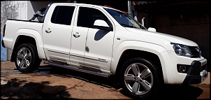

    Caros amigos espero que esteja bem, Sou de Gurupi - To, comprei uma amarok e veio com Rodas e pneus 265/50/20 e como ando em estrada de chão fica muito dura, quero trocar para uns pneus mais alto, alguém poderia me informar qual o perfil máximo que a caixa de roda suporta com esse aro 20, medi o espaço com o volante virado total e sobra 4 cm de folga com o pneus que esta lá, queria comprar o 275/65/20 mais tenho medo de comprar e pegar na bandeja superior, e esse pneus tenho que pedi pela internet por que na minha região não tem.Ajuda amarok 2012 tdi c/ aro20-20180518_110739.jpg
    bota um aro 16 ou 17, aro 10 e so pra estetica

    Tenho a mesma dúvida amigo!
    conseguiu alguma informação concreta?
    Por qual perfil você optou??
    Peguei a minha com roda 19 e nada de pneu AT com perfil mais alto disponível no mercado....veio com medidas originais 255/55, que só serve pra asfalto mesmo.....estou vendo para trocar por rodas menores que possuem muito mais opções de perfil alto: estou inclinado a partir para 235/85r16...foi o com maior perfil disponível que achei no mercado por agora

    Talvez valha a pena colocar um aro menor, já que anda muito em estrada de chão. Com aro 16 a viatura deve até andar mais dependendo dos pneus que escolher.

    Estou usando o pneu maxxis bravo AT no aro 20, é maior e bem mais borrachudo que o original, mas se for muito buraco ou pedra onde você anda, a melhor opção mesmo é a de colocar uma roda menor que tem muito mais opção de pneus com já dito pelos colegas aí, já tive outra amarok com aro 17 e os BF, era muito bom e não pesava muito pro carro.

    Cara, eu também acho mais negócio vc vender essas suas rodas montadas do jeito que estão e baixar o tamanho, eu iria na opção que o colega acima postou, aro 17 com uns pneus all terrain, menos risco de rasgar pneu, amassar roda, detonar buchas de bandeja...
