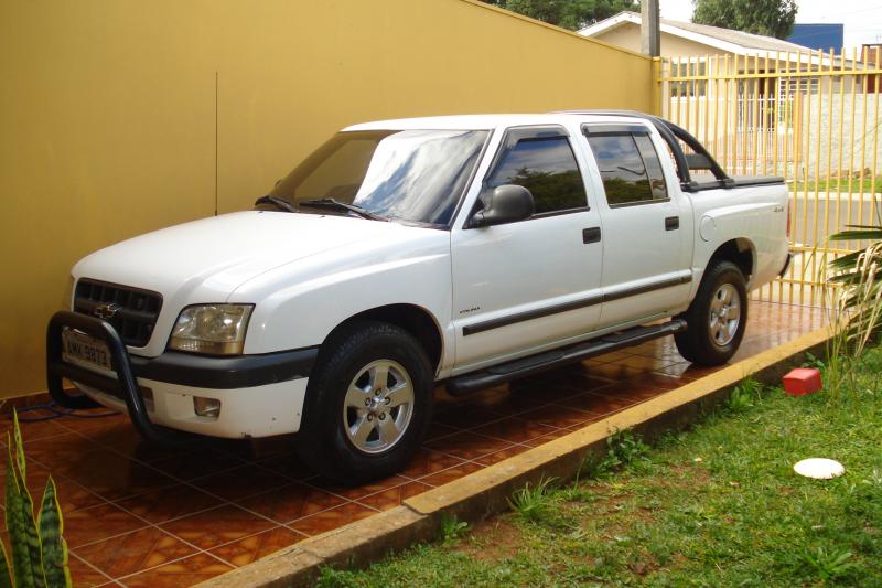

Pequeno Jr conciliar todo tipo de uso em um carro e obtero máximo de performance em tudo, esqueça.
Agora tem algumas coisas que vc pode fazer.
Se vc quer torque e a altura nao importa muito pois na regularidade nao tem obstáculo dificil vai de 31 mesmo. Pela foto é um 255 né?
Usar 33 para competição ou trilha pode esquecer...não fica bom.
Outra coisa, invista em um kit de amortecedores de competição que eu garanto que vc fará tanto quanto as TR4 com certeza!
Aliviar peso também ajuda. Arranque parachoque, estribos, santantonio...rs
Com esta dica vc consegue fazer tudo e com uma "pitada" de performance no Raid e na expedição.
