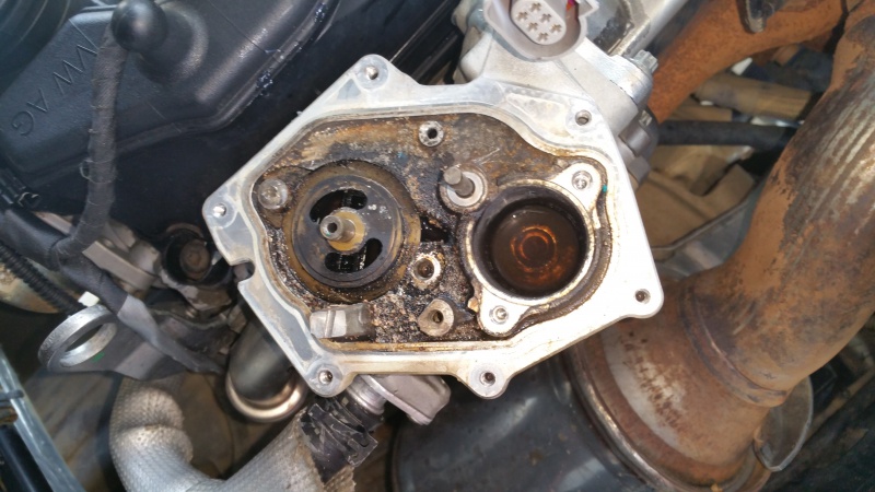

Agora uma coisa sobre a EGR, o certo e isolar ela o quanto antes, depois que apresentar problemas só trocando a peça completa, ela vaza liquido do sistema de arrefecimento para a parte eletrônica da válvula e ai amigo pode fazer quantas reprogramações e dar quantos canselers vcs quiser que o erro no painel vai continuar....
Porem observo a todos, se ao passar no scaner vc tiver os avisos de (sinal baixo de EGR e Circuito aberto), abra a válvula e remova o motor elétrico que tem dentro da válvula EGR ( vide foto), por ele ter entrado em contato com o liquido de arrefecimento e oxidar, ele coloca a camionete em modo de emergência ou (erro do comando do motor) a popular molinha piscando no painel, e ai pode tocar o pau eu rodei com a minha por mil km depois de remover o motorzinhos elétrico e com estes dois avisos de sinal baixa e sistema aberto até fazer o remap de potência e trocar a EGR.
