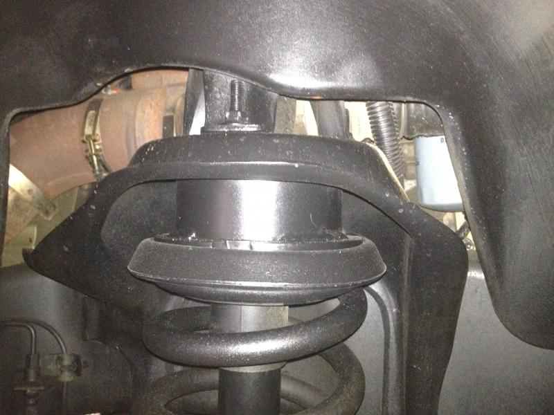

PessoALL,
Hoje na ponte Rio Niterói coloquei 140km fácil e não houve o shimi, mas ainda estou com receio de deitar o cabelo na reta... Hoje a noite devo fazer esse teste. O que foi feito, a camioneta estava toda desalinhada por conta do lift que foi instalado e também consegui colocar o lift traseiro, talvez isso tenha compensado a dianteira, agora só preciso alinhar novamente porque está dando uma leve puxada para o lado do passageiro e o volante está um pouco para o lado do motorista, mas acho que isso seja resolvido amanha pela manha, vou postando aqui os resultados.
Em anexo as fotos da criança, lift, suspenção.
Abraço a todos.
Anexo 366247Anexo 366248Anexo 366249

PEDRO como vc pediu ajuda, bom acho que sou expert nisso, bom este lift que vc colocou é todo errado, a sua ram vai ficar boba e está SUPER PERIGOSA, pois bem, vc adicionou um lift de 5 polegadas, vc comeu o curso todo do amortecedor, vc teria que ter comprado amortecedores maiores, suporta barra estabilizadora e uma serie de peças para barra de direção.... menino cuidado se morre nela hein...... ja tive ram, ja tive suspenção levantada, com 2lift , ja deixa o amortecedor seco em algumas depressões de pista, ja tive tb tambem com com 6 lift + 3 body lift!!! agora a sua com 5 sem mexer em nada.... cuidado o barato sai caro e muito se fosse apenas perder a pick-up ..... beleza. ,mas tua vida ai .....
para mexer a traz vai ter que trocar os grampos e colocar os calços e substituir os amortecedores ou fazer calços para os de traz... mesmo alinhada vai ficar super bobona na pista.... cuidado para levantar a supenção traseira, pois a geometria do diferencial fica comprometida....
abs
PFL ele levantou 5cm...(2").

Cometi um grave erro, após a instalação deste lift que comprei no Mercado Livre no valor de R$980,00 reais a camionete nunca mais foi a mesma, eu queria somente deixar ela reta com a traseira, mas a camionete ficou toda esculhambada! Nem vou correr atrás do cara que me vendeu o lift pelo fato que o produto veio todo errado, pra vocês terem ideia tive que soldar os parafusos o lift dianteiro, já fiquei assustado a medida estarra, agora o mais assustador o lift traseiro veio completamente errado sem as 03 furações que existem na barra o pino e bem mais fino o que causa uma folga, fora os grampos novos que tive que comprar por isso que ela nunca ia ficar alinhada, e agora acima de 110km fica parecendo uma banheira com agua! Serio mesmo, ontem de novo aconteceu o "shimi ou Death Wobble" como queiram chamar, só sei que vou tirar toda essa merda de lift e começar do zero!
Agora preciso de verdade da ajuda de vocês:
Como posso deixa-la reta a frente com a traseira (Não quero levantar a traseira, somente deixar reta) para colocar pneus 35 12,5 r17, agradeço a indicação de um produto realmente sério?
