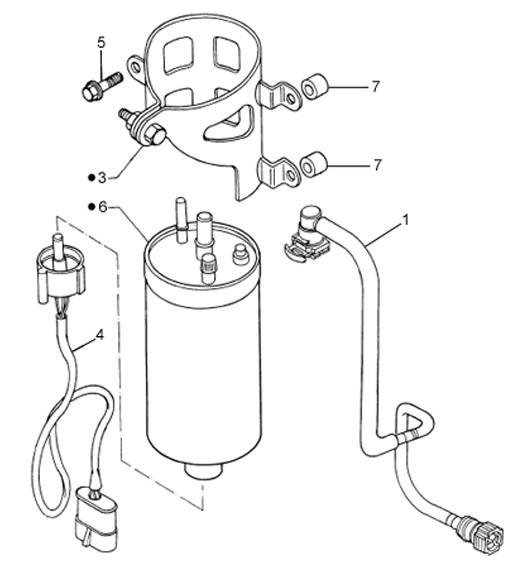

    -filtro.jpg Galera
    to com problema na peca de numero 4, bem no bico maior ta vazando oleo quando liga o carro. Alguem sabe me falar oq pode ser?? esse carro ta na Bahia sem muita opção de mecanico

    Citação Postado originalmente por astrorei Ver Post
    Galera
    Esse é o bujão de dreno do filtro de diesel, nele tem um anel de vedação. Veja se ele num tá estourado. Você pode tentar também passar um teflon para sanar o vazamento ou então isola ele, retirando dali e colocando um parafuso comum para tampar o furo inferior do filtro.
    Não é o correto, mas pra quem tá sem recursos, quebra o galho.
