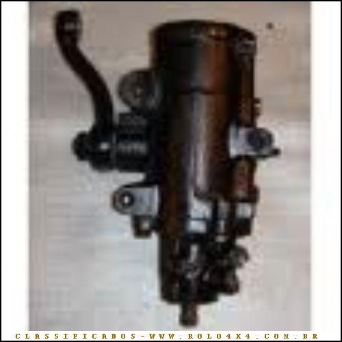

AVISO AOS NAVEGANTES: Caixa de Direção hidraulica do Javali-direcao-hidraulica-do-javali.jpg
At. CELSO/RODRIGO/URSO & outros..
Essa DH da foto é tida como original do Javali. Mas eu honestamente nunca ví um de perto com esse item.
Mas pelo jeito ela vai montada no mesmo lugar da Cx Mecanica...isso quer dizer que mantem barras e articulações, pino central e outros componentes produtores de folgas.....o modo simples, e que eu já adotei em vários Javalís, Toyota e Jipes comuns, foi a instalação na longarina do chassis a frente ou ao lado do quadro do radiador, estirpando pino central, barra lateral, usando somente um sistema transversal de roda-a-roda. Na coluna a adição de alguns tipos de juntas.
