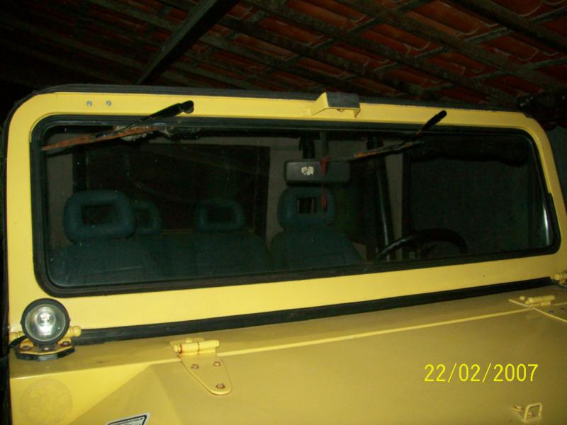

    27/04/2010
    37
    No meu adaptei um motor comprado em desmanche, não sei de que carro é, pois estava solto. Aproveitei e adaptei uma haste com sistema de manivelas para acionar os dois limpadores simultaneamente. As palheta uso as de fusca.
    Miniaturas de Anexos Miniaturas de Anexos Javali - Limpador de Para brisa-100_1333.jpg   Javali - Limpador de Para brisa-100_1334.jpg
