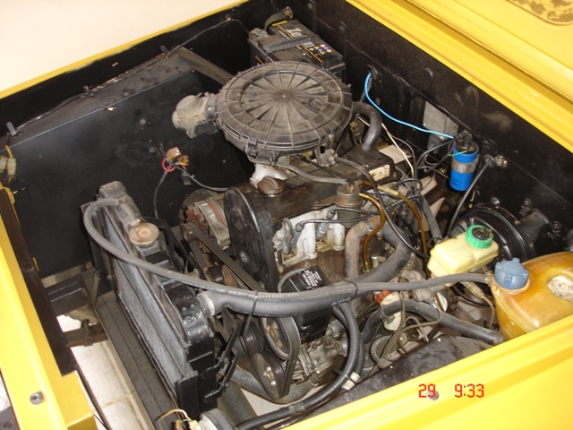

    352
    O cofre do motor do java é bem grande ate mesmo para um motor q20b ou um mwm fiquei curioso para ver o motor ap dentro do javali poderia colocar fotos?
    Abraço.
    Desativado
    05/12/2006
    62
    289
    Essa foto é antiga, mas dá pra ter uma idéia, o motor se perde dentro do cofre. Eu já fiz muitas melhorias na parte elétrica e periféricos.
