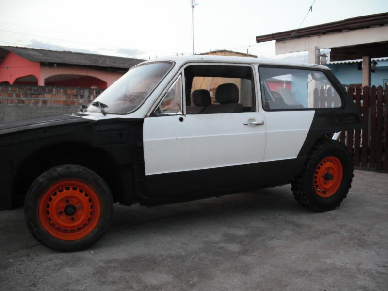

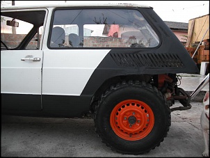

    tambem to montando uma
    mais fotos
    Miniaturas de Anexos Miniaturas de Anexos -dscf1066.jpg   -dscf1069.jpg   -100_0955.jpg   -dscf1070.jpg

    Que pneu é esse usada na traseira da Brasília...?
    to usando pneu cross 225/75/15, vo trocar o da frente por um cidade campo

    e ai fabricio..
    ta ficando legal essa sua brasa ai..
    oque melhoraria muito a performance do carro seria a adoção de uma suspensão traseira irs..
    e na dianteira , se vc for colocar pneus maioeres, colocar mangas de eixo sobrepostas...
    abraço.

    valeu marcos,ja ate tenho uma irs facil por aqui,entendo um pouco de mecanica,pois meu pai eh mecanico,o ruim e para adaptar os pivos do braço nao entendo nada de solda,as mangas de eixo ja ate fui ver para comprar +2,tem ideia de quanto gastarei para cortar e soldar??pois aki so tem um torneiro e os preços sao bem salgados...
