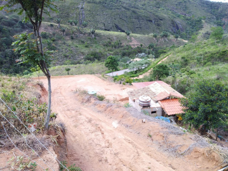

Gostei da estradinha. Se estivesse perto iria até aí andar um pouco.
Boa tarde
O meu é desta marca aqui, tenho usado muito, há três anos, sempre subindo e descendo serra (de verdade, quando estou descendo coloco 3ª e o carro vai a 80km/h e 100km/h se deixar).

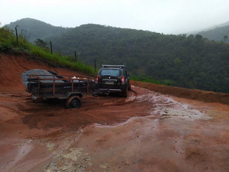

Não fura o carro....parafusos bem robustos,,,, tem os locais de colocar na longarina. Chato de instalar, pois fica justinho. Ele é de duas partes. Só fiz reaperto nos parafusos uma vez. Vou tirar umas fotos.
Segredo do reboque (carretinha equilibrada, bem produzida) e divisão da carga. Tem que dirigir levando em conta o reboque, principalmente se não tiver freio (este pra mim é o maior problema acima de 800kg PBT). Não passo de 80 km quando estou carregado.

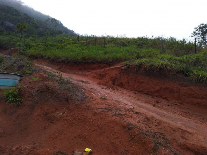

Sempre uso opção de tração no modo AUTO, dificilmente uso o 4x4, mesmo subindo as rampas da minha chácara. Agora no 2wd é muito ruim, depois que voce tem AUTO/4wd.

Não adianta ter engate bom e se a carreta/reboque for ruim (sem equilíbrio, cambão curto, desalinhada) e conforme os vídeos que postei, se não colocar a carga bem dividida.
Outra dica: Com a carreta carregada no máximo (500/600 até 800 kg) você tem que conseguir levantar sozinho o cambão da carreta e colocar no engate, que na maioria dos casos, não suportam mais de 80 kg (sentido para baixo), diferente da tração.
Carro com reboque dirige diferente, passa a ser carro de transporte (tipo caminhão). Queria ter uma carretinha com freios.
