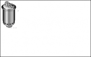

Instalei um motor VW diesel TDi1.4 no Gurgel Carajas, ficou bom potente para o tipo de veiculo e silencioso, porem, estou tendo problemas com bomba elétrica de diesel, as bombas para gasolina não funcionam por muito tempo.
Alguem conhece bomba diesel 0,6bar externa, e a valvula 0,6bar que vai sobre o filtro diesel que retorna o exesso ao tanque?
Motor TDi1.4 no Carajas-suporte-filtro.pngMotor TDi1.4 no Carajas-filtro.png
