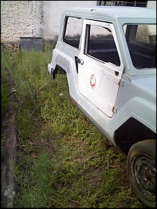

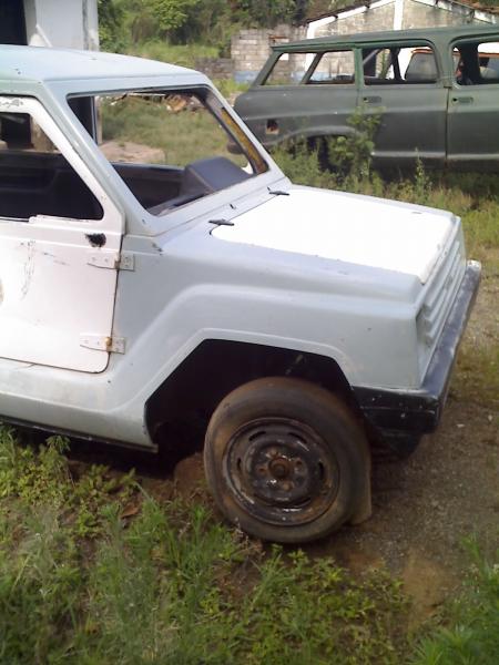

    Fala galera, tudo bem?
    Sou novo por aqui, e acabo de comprar um gurgel tocantins 89, o carro está desmontado e era de leilão.
    Gostaria de saber a opnião de vocês para a escolha do cambio. A pessoa que me vendeu o carro tem cambio de gol a ar, e o do fusca (gurgel). Gostaria de levantar a suspensão, para isso sei que vou precisar das homocineticas. Alguem saberia me dizer se eu colocar o cambio do gol ar, que ja tem as homocineticas, a relacao de marcha fica bom para trilha?
    O carro ainda vai manter um torque legal? Alguem ja teve alguma experiencia a respeito?
    Obrigado!
    Abraço.

    Não fica bom não, apesar do Gurgel ser leve, a relação é desfavorável. Isto pode ser resolvido usando as caixas redutoras da Kombi antiga, de quebra vai ficar mais alto. Há varios tópico sobre o assunto no fórum. No www.planetabuggy.com.br tem umas dicas legais também. tem um site, www.gurgelguerreiro.com.br , difícil de navegar, mas só dá Gurgel, mas continua com a gente compartilhando suas experiências.
    e ae ... seja bem vindo. creio que vc possa usar esse câmbio mas com outra relação, tipo a do 1200 ou 1300 esse bem mais fácil de encontrar... aliás eu tenho um rss... sucesso com a viatura ae.
