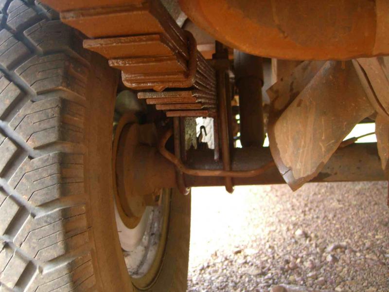

    Fiz primeiro a traseira sem maiores problemas. Fizemos um “calço” para aumentar a distancia entre o eixo e o feixe de mola para que a pinça de freio do troller não pegue na mola. Trocamos também todo os “terminais” do tubos do freio pois o chanfro que encaixa no flexível é diferente.
    Ainda pretendo levantar mais a traseira pra resolver a questão da bitola e para agüentar mais peso. Para isso vou colocar uma mola espiral em cima do feixe de mola.

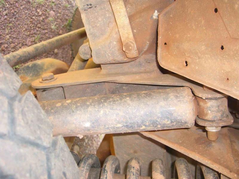

    A fixação do eixo do troller é razoavelmente simples para um bom soldador. Primeiro desenhamos e cortamos todas as peças de ferro do suporte dos braços extensores, soldamos tudo no lugar,
    Depois tem que alterar o ângulo do suporte das molas, fazer o suporte do amortecedor e refazer o prato do eixo do troller para o tamanho da mola do Cross Lander.
    O escapamento também tem que ser alterado para que o cardam, que agora se mexe, não pegue nele. Ele fica com um caminho mais “reto”.
    Muito importante são os reforços, pois com a retirada das bandejas também saíram algumas peças que seguram o chassis no lugar. Tem que por um na frente igual o do troller e um ondo antes tinha o suporte das bandejas, perto da parte de trás do cárter, este tem que ser meio curvo pra não pegar em nada.

    Primeira foto....
    Miniaturas de Anexos Miniaturas de Anexos Cross Lander com eixo de Troller 6 furos-braco.jpg   Cross Lander com eixo de Troller 6 furos-freiotrs.jpg   Cross Lander com eixo de Troller 6 furos-amortesq.jpg

    Mais fotos....
    Miniaturas de Anexos Miniaturas de Anexos Cross Lander com eixo de Troller 6 furos-trasuportre.jpg   Cross Lander com eixo de Troller 6 furos-molaesq.jpg
