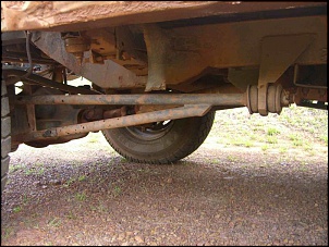

    Cross Lander com eixo de Troller 6 furos
    Troca dos Eixos da Cross Lader-CL244 pelos do Troller:
    Depois de notar que as peças da suspensão da Cross Lander são muito caras e dificeis de adaptar resolvi trocar tudo. A principio queria manter o sistema de bandejas para continuar com a “maciez” do carro mas depois de uma certa pesquisa cheguei a conclusão que seria uma adaptação muito complicada e como a cherokee é um carro bem macio com eixo rigido achei a melhor opção colocar os eixos do Troller.

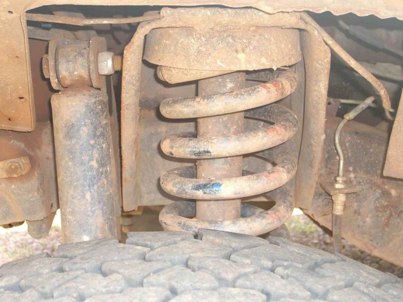

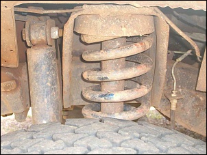

    Usei as molas do Cross Lander mas a traseira não esta suportando muito peso e mesmo com o carro vazio os feixes de mola estão quase retos. Quebrei uma mola dianteira na BR-163 (Cuiabá-Santarém), nada grave, continuou rodando. Agora troquei pelas da F1000 a gasolina, que tem o mesmo diametro, maior comprimento, numero de voltas e o encaixe é diferente, por isso cortei um pouco e já aproveitei par deixar o carro mais alto. Isso também foi bom porque os eixos do Troller tem a bitola um pouco maior do qua a da Cross Lander (+ou- 7cm), desta forma o pneu que pegava no para-lama de vez em quando.
    Não encontrei rodas 15” por um preço ok que não pegassem nas pinças do troller então usei 16” mesmo e encontrei uns pneus 255/75 (como 33”) por um preço bem aceitável. Troquei o velocímetro por um compass-mini trip, mas se quiser dá pra aferir o original.A caixa de direção ficou a do Cross Lander mesmo.
    Enfim a adaptação ficou ótima. Testado e aprovado na BR-163, a pior estrada do Brasil. O Cross Lander tinha muita folga na direção assim como em todas as peças da suspensão, tinha um problema de cambagem que eu nunca conseguia resolver e o diferencial da frente quebrado, acho que ia gastar uns R$15mil pra resolver tudo com os originais, isso sem falar no freio que já estava quase na hora. Gastei menos que isso, tenho um carro novo e muito melhor. O carro esta mais forte com a relação mais curta do Troller mas atinge velocidade final de + ou – 125km/h e continua “macio. Quem for fazer esta adaptação em São Paulo aconselho muito fazer com o Jean da Projeto Rally (11) 3785-3292, ele fez a mão de obra no meu carro que ficou perfeito.
    Segue o processo de transformação:

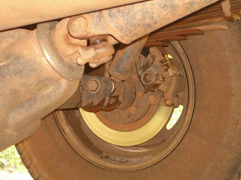

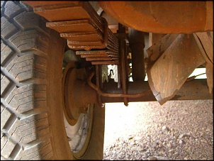

    Fiz primeiro a traseira sem maiores problemas. Fizemos um “calço” para aumentar a distancia entre o eixo e o feixe de mola para que a pinça de freio do troller não pegue na mola. Trocamos também todo os “terminais” do tubos do freio pois o chanfro que encaixa no flexível é diferente.
    Ainda pretendo levantar mais a traseira porque como a bitola do troller é um pouco maior que a do Cross Lander (+ou- 7cm) o pneu pega no paralama quando passa nos buracos, além de agüentar mais peso. Para isso vou colocar uma mola espiral em cima do feixe de mola.
    A dianteira foi um pouco mais trabalhosa, não tem jeito, tem que desmontar tudo pra ver direito o que e como fazer.

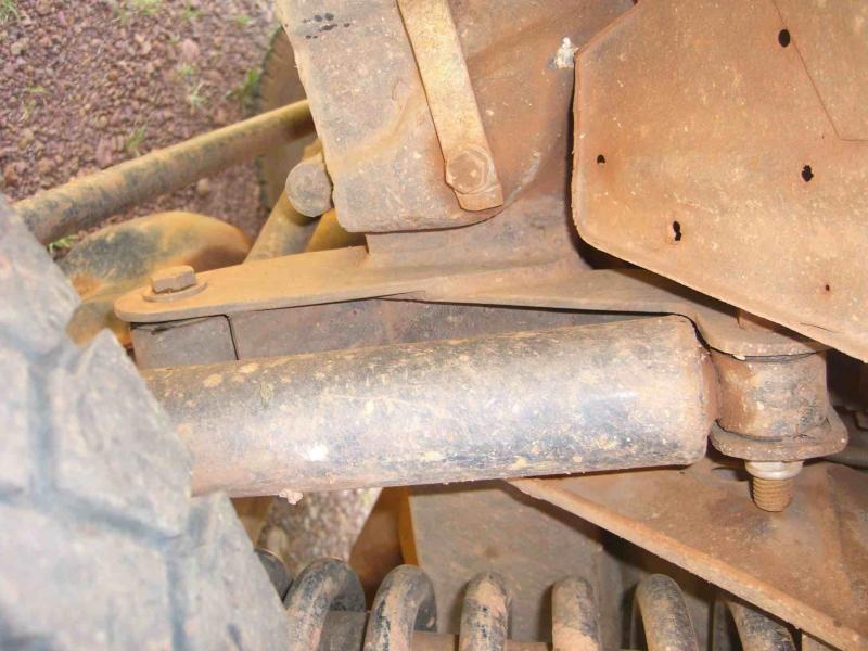

    A fixação do eixo do troller é razoavelmente simples para um bom soldador. Primeiro desenhamos e cortamos todas as peças de ferro do suporte dos braços extensores, soldamos tudo no lugar,
    Depois tem que alterar o ângulo do suporte das molas, fazer o suporte do amortecedor e refazer o prato do eixo do troller para o tamanho da mola do Cross Lander.
    O escapamento também tem que ser alterado para que o cardam, que agora se mexe, não pegue nele. Ele fica com um caminho mais “reto”.
    Muito importante são os reforços, pois com a retirada das bandejas também saíram algumas peças que seguram o chassis no lugar. Tem que por um na frente igual o do troller e um ondo antes tinha o suporte das bandejas, perto da parte de traz do cárter, este tem que ser meio curvo pra não pegar em nada.
