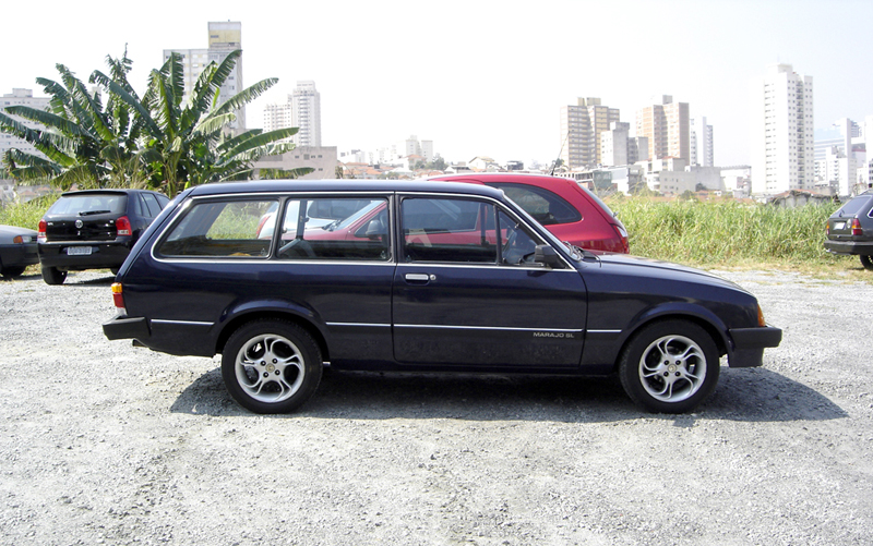

    Esqueci de anexar uma foto dela como esta hoje...
    ta toda original...
    inclusive motor cambio diferencial e suspenção tudo refeito novo c peças originais GM no começo deste ano
    só as rodas q já comprei c elas...mas já estou procurando outras de ferro pretas para substituir...
    vão ser aro 15 mesmo c pneus mistos...

    na boa?? sua marajó esta até bonitinha, vende ela e compra um jipe, recomendo comprar um samurai ou vitara... vc vai ficar mmuuuiiitttooo mais bem servido...
    ou se seu sonho é fazer trilhas numa MARAJÓ, procura uma mais detonada em leilao, vc compra barato e dai coloca p/ "moer" nas trilhas...
    mas veja bem.. p/ deixar uma marajo apta a fazer trilhas com a mesma desenvoltura de uma gaiola por exemplo vc vai precisar de alterar mmuuuuiiiiittttaaa coisa...
    body lift é IMPOSSIVEL, pois marajo nao tem chassis separado da carroceriam, entao p/ vc colocar pneus maiores/lameiros só metendo a serra na lata
    p/ levantar a suspensao atras é relativamente facil, mete um feixe de molas spoado, porem na frente como a suspensao de chevette é por leques/ bandeja vai ficar bem complicado levantar muito sem ficar "indirigivel" pois cambagem e alinhamento vao p/ o saco...
    o motorzinho original nao é potente, entao se vc nao dar um jeito de colocar uma coroa e pinhao ou cambio com relacao mais curta vai falar forca em atoleiros e subidas ingrimes..
    enfim.. fazer uma marajó offroad de verdade sob hipotese NENHUMA vai ficar barato.. no final vai lhe sair mais caro que um willys/samurai/vitara e o desempenho em trilhas vai ficar mmmuuuiiiitttooo aquem do que qualquer jipe 4x4
    porem se sua intencao é apenas dar um "visual" offroad na sua marajó, esqueca o que eu disse é vá fundo... mas que fique bem claro.. nem de longe vc pode pensar em fazer trilhas...
