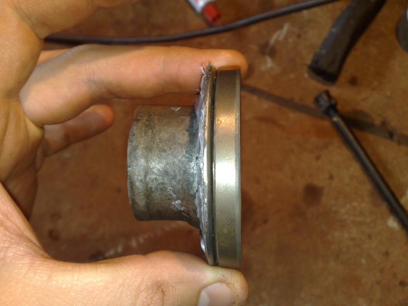

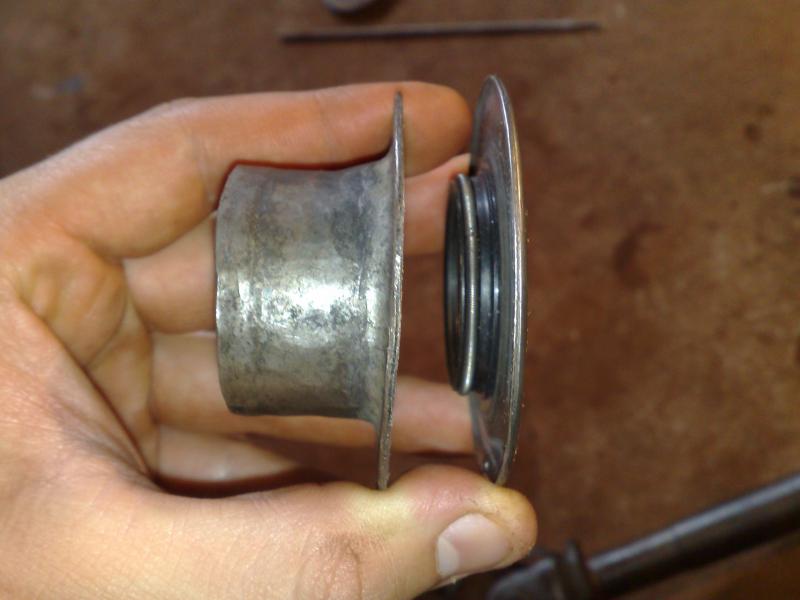

A outra dica é do diferencial dianteiro, eu coloquei 2 retentor de cada lado, assim veda muito mais a agua para nao entrar no diferencial. Como uso o meu muito msm em condições severas, ainda nao é o bastante, se bem que fiz 2 dias de pantanal como vcs viram nas filmagens, foi dois dias andando na agua, e fiquei muito tempo parado com os eixos completamente debaixo dagua. E msm assim entrou 200ml de agua, funciona muito bem.tomem cuidado qnd for colocar a ponta de eixo para que nao pegue na parede do retentor.
Ai vai as fotos.Anexo 354346Anexo 354348Anexo 354349Anexo 354350Anexo 354351Anexo 354352Anexo 354353

Sobre a questão dos retentores na dianteira é muito bom esse sistema que fiz de usar 2 retentores um de costa para o outro, nao esqueça que tem que trabalhar ele para dar certo como mandei nas fotos. E ja tenho outra maneira aqui melhor ainda, ai sim será 100% de vedação, o que me falta é o tempo para mecher.. Mas em breve estara pronto.
E essa porca travante que coloquei ai no cambio é importante, pois ela segura todo o conjunto alinhado, nao escapa a alavanca da reduzida... As engrenagens nao trabalha torta... Fico muito bom msm e nao tem segredo em fazer isso.
