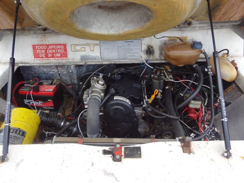

    Bom dia!
    Sim é aquele de 3 cilindros com turbo, o carro é de fibra com este motor pesa por volta 950kg, a transmissão é VW a da Kombi com o motor na frente e o cambio atras, um motor mais forte acredito que a transmissão não aguente, este motor pode ser setado até uns 120CV no momento tem 70CV e me parece suficiente, e com o mapa de injeção original deve fazer + que 20km/l, gosto de economizar!
    Um AbraçoMotor TDi1.4 no Carajas-dsc03376.jpgMotor TDi1.4 no Carajas-dsc03378.jpgMotor TDi1.4 no Carajas-dsc03385.jpgMotor TDi1.4 no Carajas-dsc03385.jpgMotor TDi1.4 no Carajas-dsc03375.jpg

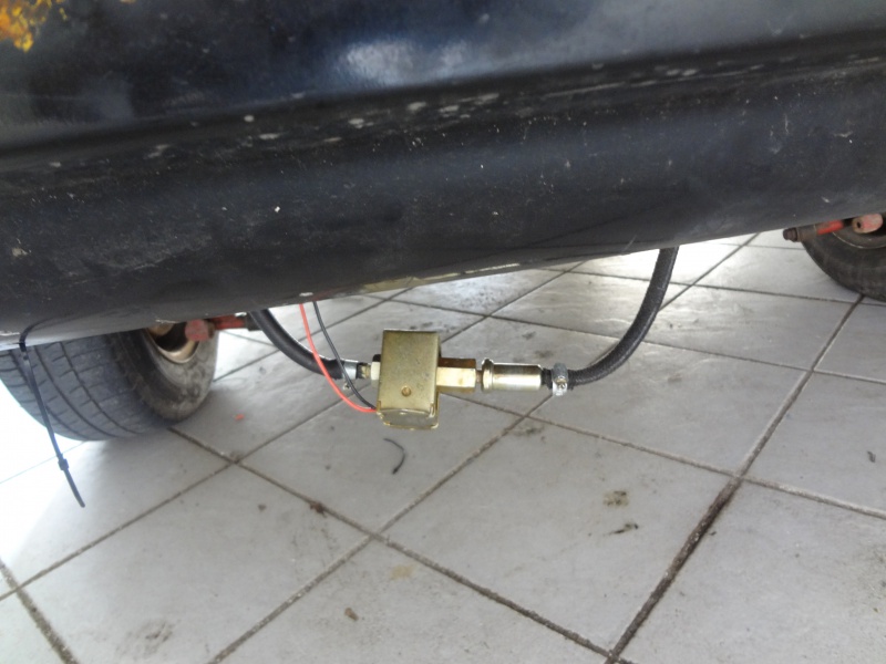

    Bom dia!
    Caro Leonardo, muito obrigado pela resposta, verifiquei a bomba da Iveco e achei a da Ducato fabricado pela VTO código VT1038 110L/h 1,5Bar diesel, o problema é o filtro de entrada da bomba e a conexão de entrada, na primeira tentativa utilizei bomba para gasolina e colei um tubo na entrada da bomba e instalei um filtro de gasolina na entrada da bomba, resultado: o filtro entupiu, quando tirei o filtro a bomba falhou. Agora vou colocar "já comprei" um filto grande "diesel" na saída do tanque e a bomba da VTO, vou pesquizar o 35S14

    Bom dia Esdras!
    Parece ser até agora a melhor solução 115l/h ! coloquei uma outra parecida com a sua BJ-HEL-01 "ver foto" mas não da o fluxo que o motor consome e o filtro que já vem conectado a entrada da bomba é para gasolina e entope com diesel. O legal desta bomba que ela é oscilatoria e o circuito de chaveamento não tem contato com o combustivel. Vou verificar se alguem está vendendo esta bomba no Brasil.
    Muito obrigado
