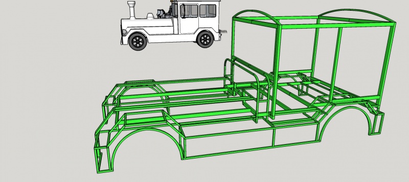

kkkkkkkkk, pensei que so eu tivesse essa ideia, venho projetando algo parecido, porem "mentalmente", estou reformando uma bandeirante praticamente sozinho, isso tem me dado muita luz sobre "montar" um carro..
minha ideia de chassis seria como a sua, tipo engesa, minhas sujestoes sao:
eixos dana 44, sao comuns em varios veiculos, ambos seriam rigidos, diversas opcoes de relaçao
setor de direçao zf, bomba de direçao dhb
caixa de cambio eaton com caixa de transferencia borgwrner (ranger, f1000 etc leve e robusta) porem modificaria o acionamento da embreagem, nas picapes modernas ele e muito complicado e caro alem de deixar o power train muito comprido, utilizaria um garfo como na bandeirante e caminhoes..
atuadores de embreagem utilizaria os trw das bands antigas e dos troler 2,8, simples e barato
motor, o mwm x10 ou o cumins 4bt, sao simples e baratos o problema seria o peso
utilizaria feixes de mola..
o ideal e utilizar chapa 20 e 18..
na lataria esbarei num probelma, a junçao entre as portas e a caroceria, isso nao consegui ainda definir
o capo seria como o do hummer, uma peça inteira que abre pra frente isso facilitaria a manutençao e montagem..
So nao sei se e possivel fabricar um prototipo sem airbar e abs e com motor mecanico..
