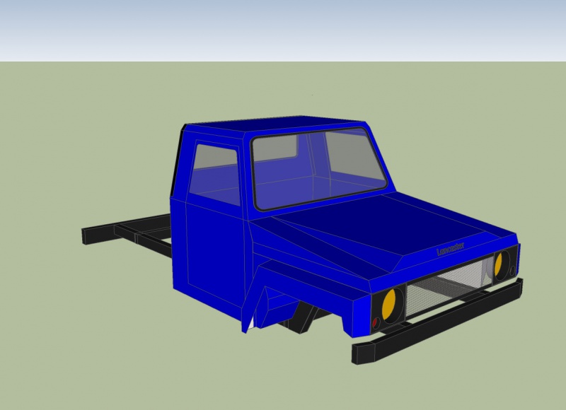

- Então vá de Eixos, Cambio e CT de Toy.Band, encontra peças para ela no mundo inteiro!
- Motor, Q20B é um temperamental sim, mas é simples direto e objetivo, faz seu trabalho sem reclamar!
S4T-Plus é outro do mesmo genero, é bem mais bruto que o Q20B.
- DH - ZF - é super confiável! e não estraga facilmente (quando muito trocar um reparo, que é bem simples)
- Semi eixos, cruzetas e homocineticas e todos os envolventes, dependo dos eixos que vai usar!
- Para todos tem opções de "reforço" desde os nacionais até os importados (depende do bol$$$$$o)
Quanto aos pitacos:

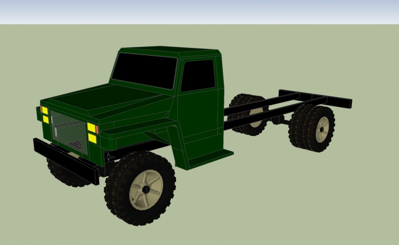

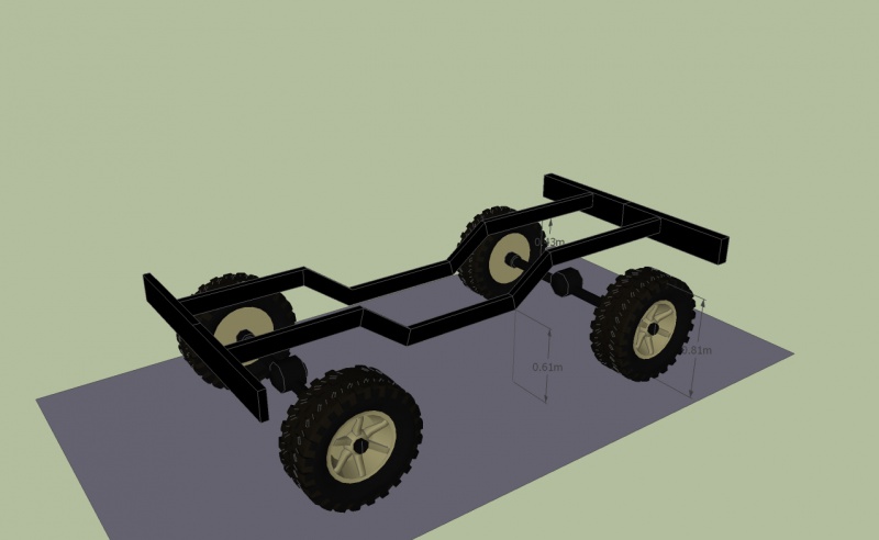

- Cruzetas/homocineticas - Depende do angulo que tera a suspa com maximo encutamento e maxima extensão, e outros detalhes básicos destes itens.

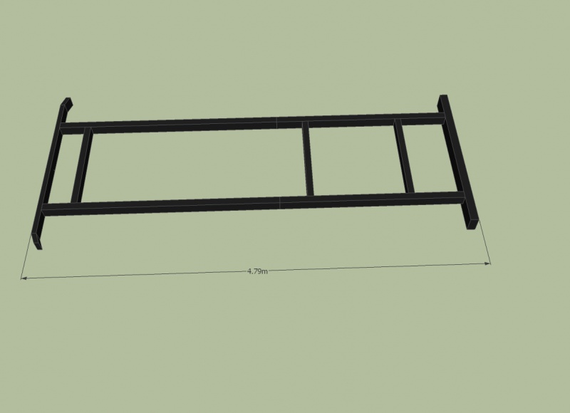

- Porque este rebaixo no chassi, qual a funcionalidade dele? Aparentemente estaria limitando o vão livre com solo o que dificultaria transposição de algum obstáculo. Não seria mais apropriado para um veiculo para situações extremas, que os eixos tivessem uma movimentação mais livre? Como está usando Molas Helicoidais, poderia pensar numa solução diferente para o chassis que permita uma melhor mobilidade dos eixos.

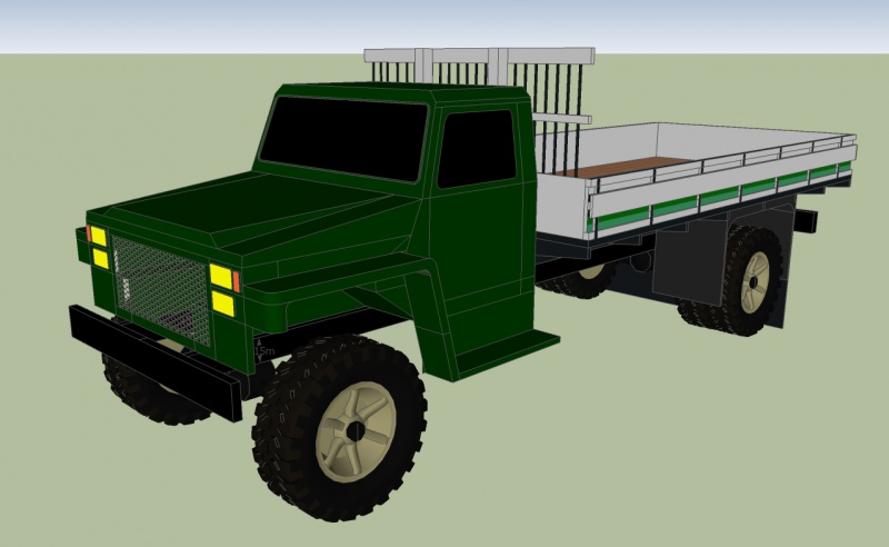

- Voce mesmo fará as dobras nas chapas ou vai mandar para alguma especializada?
- uma observação simples na template do capô (1530mm), já observou que para dobrar este capô vai precisar de chapa fora do padrão comercializado no Brasil. ou talvez eu não tenha percebido corretamente.

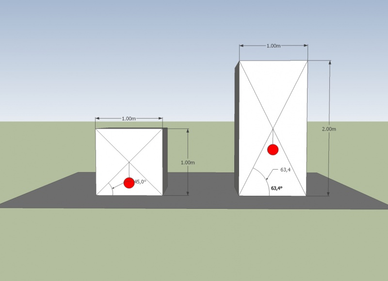

- Onde ficou o centroide do projeto? qual a altura relativa ao solo?
- já projetou/simulou/pensou no rolamento lateral do projeto?
- e a dinamica geral.
Quanto ao Sketchup é interessante! ele faz montagens complexas, soldas, e tudo mais?
Pessoal: é Eng.Mecânico?
