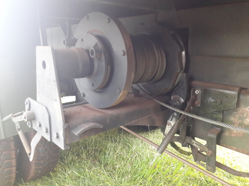

    6

    Como é o sistema para utilização desse guincho?
    Dá para usar na frente e atrás? Tem algum tipo de guia para passar o cabo?

    Olá! Puxa para frente e para trás.. Tem passadores do Cabo de aço. É mecânico, Da cabine vc engrena e depois seleciona se vai soltar ou enrolar o cabo.

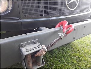

    É justamente sobre esses passadores que eu tenho curiosidade. São roletes ou o cabo desliza direto sobre guias de ferro?
    Se puder tirar umas fotos seria esclarecedor.
