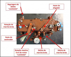

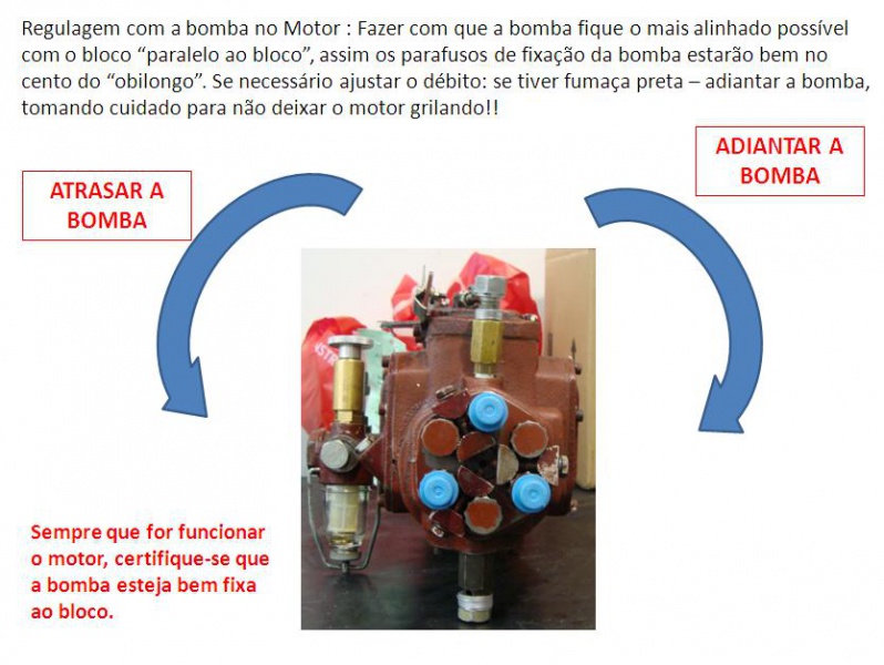

    Srs. Javalizeiros,
    Estou disponibilizando um material sobre as regulagens da bomba injetora CBT.
    Espero que seja útil
    Caio Melis
    Miniaturas de Anexos Miniaturas de Anexos Regulagem da bomba injetora do javali-funcoes-bba-cbt.jpg   Regulagem da bomba injetora do javali-regulagem-no-motor.jpg
