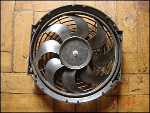

    Question Ventoinha para adaptação!
    Qual a ventoinha mais fácil para adaptação na parte frontal do radiador??

    Citação Postado originalmente por Curumim! Ver Post
    Curumim,
    Do Corsa/Astra.

    Pois é até pensei nesta ,mas verificando as perguntas e respostas abaixo do anúncio me parece que é "meio tabajara" uma chinesinha sem pedigree..rs
    Mas colocaria um interruptor ou daria para deixa-la no automatico?
    Citação Postado originalmente por Cirdan Ver Post
    Vou usar com interruptor...o problema é que o espaço da grade entre o radiador é de apenas 9 cm..por isso a dificuldade de achar uma ventuinha com motor estreito ...."oa atendentes das lojas de autopeças não estão preparados para adaptadores iguais a nós"...rsrs
    E precisa de muita adaptação? Ou só colocar e levar um fio até dentro do carro para colocar o interruptor?
    Vc vai deixar a original junto? Ela entra somente para auxiliar?

    Vou deixar como auxiliar,,,pois este final de semana "rodei "atrás de um willys em uma trilha travada e o "Curumim" começou a aquecer...,.fui em um desmanche aqui em Curitiba agora na hora do almoço e comprei uma ventoinha com suporte do Fiat Punto por R$150,00....agora mãos a obra e fazer o "catavento" entrar no pouco espaço que tenho!!
