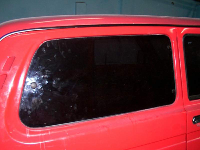

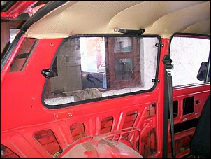

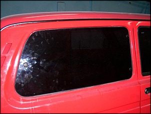

  • #18
    Uma vez vi no site do Natal um esquema de vidros basculantes.
    Seria o ideal para o "Pangaré".

    Caro colega aquatico.
    Já pensou nos vidros corrediços em vez de basculante?
    Eu os tenho no meu e aqui em MS faz tanto calor quanto no CE e eles ajudam muito. Abro os vidros e quebra-ventos da frente e as janelas de trás e corre uma ventania no nivão...
  • #20
    Baseggiov, até penso nas janelas corrediças para o "Félix".
    Mas, como no "Pangaré", provavelmente, não haverá bancos traseiros, creio que os basculantes seriam uma melhor opção.

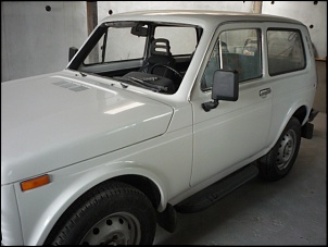

    Vedação Para-Brisa Opala (s/ friso, certo?), ou Uno após 92, certo?
    Qual a de melhor acabamento? Acabou a pintura, agora é só colocar o vidro e...
    Citação Postado originalmente por BACALHAU Ver Post
    Então, Magnum, veja se eu entendi.
    No pára-brisas do NIVA vai a borracha do pára-brisas do Uno.
    No vigia do NIVA vai a borracha do vigia do Uno.
    Ambas a partir de 91 sem friso, é isso?
