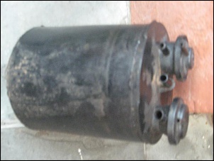

    Olá camaradas !
    Estou refazendo o sistema do cânister da nave russa e me deparei com terminal de saída de gases embaixo do cânister. No cânister do catálogo de peças não existe tal saída. Se algum camarada tiver na sua viatura uma mangueira que sai debaixo desta peça, pode me dizer para onde segue ?
    Abraço a todos !
  • #35
    Coloca aí umas fotos para a gente poder visualizar a coisa.
  • #36
    Usuário Avatar de Dinola
    18/09/2009
    63
    359
    Citação Postado originalmente por BACALHAU Ver Post
    Aí está, Bacalhau.
    Pelo que eu entendi observando o cânister, este duto inferior aberto do jeito que está, não deixa que o vácuo se forme e aí o sistema não funciona.
    Outra dúvida é com relação a uma das válvulas superiores que aparentemente está entupida ou emperrada. Se alguem tiver o esquema do fluxo dos gazes ajudaria muito.
