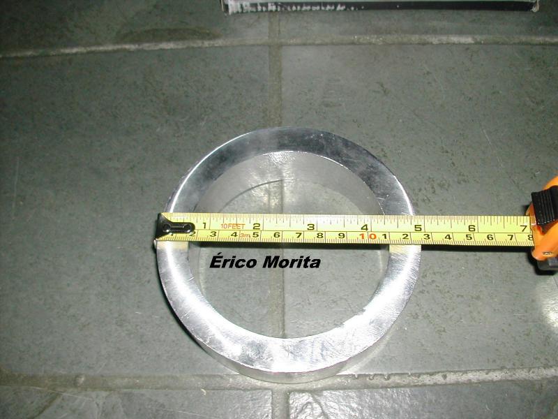

    Depois de descobrir q o barulho q vinha da roda dianteira do lado do motorista eram rolamentos quebrados, q tinham comido bastante o cubo da roda e dado uma dor de cabeça pra refaze-lo, colocando novos retentores e rolamentos o Donatello volta a andar! E andando voltou uma preocupação... quando se coloca peso atrás, em algumas curvas a roda traseira arrasta no paralama, e olha q n tem tanto peso assim, mas eh q as rodas saum bem altas. Fikei pensando em um calço para levantar uns 5 cm, para parar com esse arrastamento. Andei vendo aqui no fórum longas discussões sobre levantar ou n o niva e talz, mas gostaria de saber se alguém possui um gabarito para fazer um calço pro niva, de metal, algo assim,. A maioria dos kits q vejo vendendo parecem de poliuretano, já li tb sobre rodinhas de carrinho de compras, mas creio serem mt fragieis. Alguem tem uma ideia de como fazer um calço?
  • #259

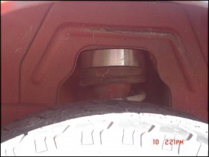

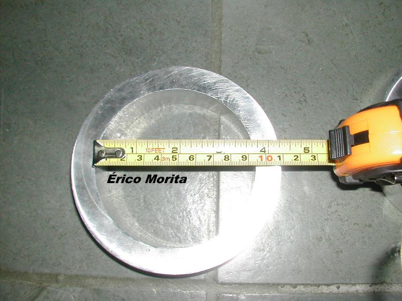

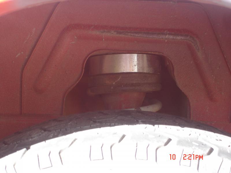

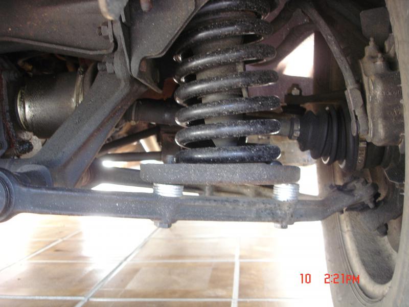

    Alex, veja se é isso que você quer. Copiei da internet, mas, esqueci de anotar os créditos.
    Eu pretendo fazer em PU. Existe de várias durezas. Garanto que é bem resistente.
    O problema é achar por aqui.
    Na Apoio 4X4 (http://www.apoio4x4.com/) tem esse kit (suspensão dianteira e traseira) pronto por R$ 135,00. Estou com vontade de experimentá-lo,
  • #260
    De novo esqueci de anexar as fotos.
    Só não esqueça que o amortecedor original provavelmente vai dar fim de curso. Penso em colocar os da F1000. Assim que o fizer coloco os resultados aqui.

    A minha idéia é levantar apenas atrás, pois é atrás que com o peso a roda arrasta no paralama nas curvas. Acredito q aumentando atrás de 3 a 5 cm resolva o problema. Na frente por o peso ser constante devido ao motor, por não estar arrastando não pretendo mexer. Por isso para mim comprar um kit inteiro não valeria a pena, pois não se vende separado a parte de trás da parte da frente. Aparentemente o de trás é mais simples de se fazer, então vão as perguntas: é necessário trocar os amortecedores por não dar curso, ou isso é apenas uma possibilidade? Para se fazer os aneis para a suspensão traseira é necessário comprar um bloco de aluminio e arranjar um torneiro para fazer neh? Tem idéia de quanto custa isso em média?
    Alex,
    Lá em São Cristovão, tem umas lojas de borracha que vendem um rodas para carrinhos que tem umas medidas próximas a ideal. No momento não me lembro o nome da loja, mas fica na Rua Figueira de Melo, próximo ao posto de gasolina no cruzamento com a Rua São Cristovão. comprava uma rodinhas de borracha maçiça e mandava o torneiro retirar o miolo, deixando com 85mm interno. Se não engano a medida externa era 120mm e a altura 34mm.
