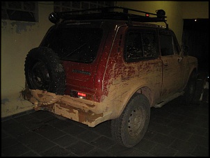

    Agora sim ganbiaras!!!!!!!!
    fiz adaptação do estepe na traseira usando a trava do capo do uno.depois posso mandar fotos da trava e suporte
