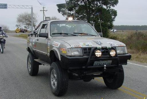

    Não entendo nada de mecânica, então pouco posso te ajudar na pergunta que você lançou aos "Niveiros", mas só pra aguçar seu interesse em um projeto diferente, veja o Niva abaixo.
    Só sei te dizer que o monobloco é do Niva, o chassi é um protótipo parecido com o do Engesa (inclusive suspensão) e o motor é um AP 1.8.
    Fica com um visual bastante agressivo.
    abs e boa sorte em seu projeto.

    Miniaturas de Anexos Miniaturas de Anexos Niva Hardcore?????-15112008058.jpg

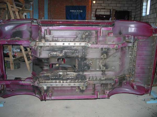

    Camarada ,eu estou no momento trabalhando nisso .
    Muitos saem soldando chapas em tudo que é lugar , vejo isso em varios Jipes
    Quando estava na escola , meu professor sempre falava , analise os pontos de supra força /esforços e faça um projeto de reforço apenas nesses pontos .
    Pois bem, no meu Niva estou colocando uma cinta de aço retangular mais ou menos de 4 mm x 80 , ao longo da longarina , só que do lado interno , ela passa no meio dos bancos . Solda ela nos 2 reforços, o da parede corta fogo e na travessa do apoio do banco .
    Por baixo , encaixa uma viga U na logarina e mete parafusos radiais para prender na cinta de cima .
    No fundo vc esta fazendo um sub chassi em um dos pontos de maior solicitação, onde vai presa a transmissão . O meu gancho de ancoragem vem fixado também nessa estrutura .

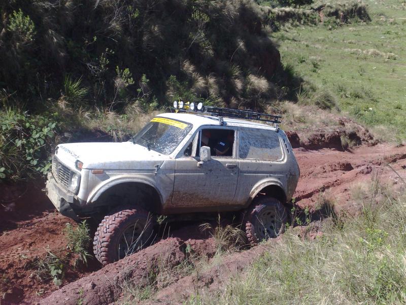

    Marcio,
    Dá pra desenhar?
    Tem fotografias?
    Um dia penso em fazer algo como na foto.
    Miniaturas de Anexos Miniaturas de Anexos Niva Hardcore?????-19-foto-17b.jpg
