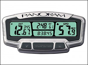

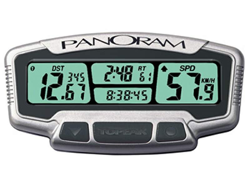

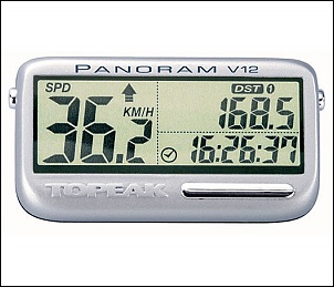

    Alguém Conhece Um Desses Modelos ?
    Relaxe Shakall,
    Está bem codificado mas da para entender (mais ou menos...) he, he, he, he...
    Alguém conhece 1 desses modelos de ciclocomputadores / velocímetro digital de bike ?
