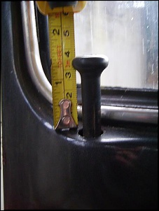

    "... trancar a porta do passageiro com a chave ... o pino da porta do passageiro, quando aberto, fica muito alto, aparecendo o "pescocinho" de metal onde a "capa" é encaixada ... Como o "buraco é folgado", o pino dança/balança ... e não consegue descer porque a base da "capa" topa na borda do buracao... não sei se essa capa é curta, ou se o pino "tá subindo demais", o lance é que não ta normal... "
    Citação Postado originalmente por Girti Ver Post
    "... De fato, isto não é normal, é melhor você verificar e solucionar ...
    "suspeitei desde o princípio" ...
    Citação Postado originalmente por Soldier Ver Post
    "... vc já pensou em rodar ou parafusar mais pra baixo o "pininho" da trava? ... As vezes alguém tirou e não pôs na rosca direito ... uma "giradinha" pode funcionar ... caso contrário, desrrosqueia o pino e "capa" um pedaço do ferrinho, sem destruir a rosca deixando o ferro mais curto ... e aí pôe o pino de novo no "buraco folgado" ..."
    Botar o pininho na rosca... capar a cabeça do ferrinho... cuidado pra não destruir a rosca... botar o pino no buraco folgado... EU HEIM ...
    Gil e Soldier, falando sério...
    Eu já tentei isso: Pensei que a "capa" tivesse meio "desrroscada", mas não era não...
    acho que o antigo dono deve ter substituído por outra com o "pescoço menor" ...
    Vou medir as das duas portas (não cheguei a medir antes, pois "visualmente" são iguais... )

    E aê galera...
    Depois de muuuuuuuito tempo longe do fórum, to tentando voltar - aos poucos -
    Bom, seguem as tais fotos que falei que ia tirar:
    Na primeira, porta do Motorista/Piloto, vê-se que a medida do pino, quando levantado, é de cerca de 3,5 cm.
    Já a do Passageiro/Navegador, chega a cerca de 4 cm ...
    por isso que quando está levantado (destravado), o pino tende a ir pro lado, travando na base da porta,
    e impedindo de travá-la por fora - com a chave - , pois NÃO TEM COMO O PINO DESCER.
    Não desmontei a porta ainda, pois ele está pra ir pra oficina - do irmão do Flugêncio - , onde já se encontra o motor.
    A demora foi devido a uma recapitalização que tive que fazer devido à problemas que não vem ao caso,
    mas ESSE MÊS ELE VAI PRA OFICINA ! ! ! ! ! ! !
    Miniaturas de Anexos Miniaturas de Anexos fechaduras do Niva-niva-pino-motorista.jpg   fechaduras do Niva-niva-pino-passageiro.jpg   fechaduras do Niva-niva-pino-passageiro-preso.jpg
