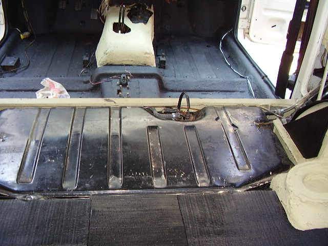

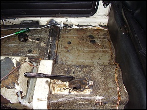

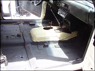

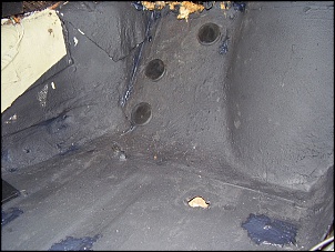

    Eu tambem estou fazendo este trabalho sujo,para depois entregar ao pintor.
    Raspei todo o assoalho,limpei com gasolina ,ficou brilhando e ferrugem.Passei ferrox,ficou preto,lixei de novo ,passei ferrox de novo e passei umas 4 camadas de massa batida de pedra.Por cima disto estou colocando manta betuminosa e depois vao as borrachas da Borcol.
    Estou lixando todos os pontos de ferrugem,tem muito embaixo do frizo da calha,alguns lugares da porta,interno e externo.
    Algumas fotos do assoalho.
    É um trabalho duro,mas estou fazendo devagarzinho.
    Os frizos ja lixei e ja pintei de preto fosco.
    Miniaturas de Anexos Miniaturas de Anexos -pa090020.jpg   -pa090021.jpg   -pa150008.jpg   -pa150013.jpg   -pa220047.jpg

    Mais fotos .....
    [ ] s
    Peter

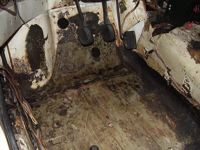

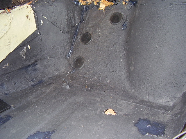

    Mais fotos....
    Esses residuos da manta ,podem ser limpos com gasolina.
    Usei lixa,lixadeira com escova de aço,espatula,formão,etc
    Miniaturas de Anexos Miniaturas de Anexos -pb050024.jpg   -pb050031.jpg   -pa220045.jpg
    [ ] s
    Peter
