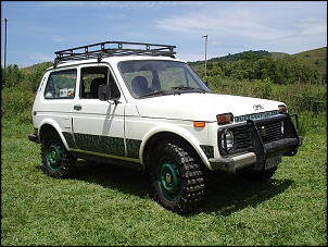

    Veja a foto de meu Niva com ele:
    Realmente é fantástico, não deixará de fazer nada que outros jipes fazem com ele!
    195 75 R16:
    Pneu Ideal para jipes pequenos como aro 16, como o Niva. Desenho bi-direcional em gomos gigantes.

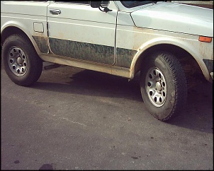

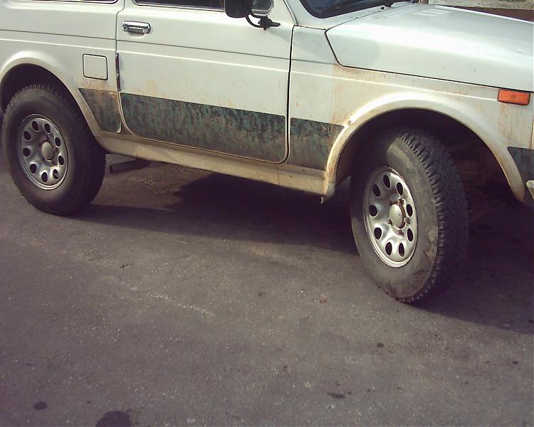

    No dia-a-dia uso com as rodas do vitara o 7.10 R15 que têm 72cm de diametro e aprox. a largura do 195. Vide fotos:
    (Obs: tudo recauchutado, R$ 120,00 cada sem carcaça na troca, com carcaça na troca é mais barato)
