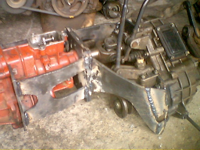

    Vamos lá pessoal...
    Não tenho muitas fotos aqui, mas posso conseguir mais.
    A adaptação pode ser feita de diferentes formas.
    Em Campinas-SP, o Alexandre Roveri foi o pioneiro no uso de Caixa Clark com motor original do Niva. Os resultados foram muito bons.
    Porém, nada é tão bom que não possa ser melhorado...
    Em Goiânia-GO, acompanhei a adaptação do Niva do Roberto França, que utiliza o conjunto completo do Chevette. Depois acompanhei outras adaptações identicas e tb algumas onde se usa o motor AP 1.8 com a caixa do Chevette.
    Nas fotos q estão anexadas, aparecem o acomplamento RIGIDO entre as caixas e o quadro/chassi de fixação, que une as caixas e as fixa pelas longarinas e não mais pelo assoalho.
    No projeto inicial, feito pelo Roveri, não se usou o quadro/chassi, mantendo as fixações originais.
    Aqui, preferimos desenvolver essa espécie de chassis, pra poder tb eliminar esta falha genética do Niva que é o sistema de fixação das caixas, que sempre desalinha e provoca ruidos.
    Usando este chassi, a caixa não terá mais o movimento basculante, eliminando a necessidade do acoplamento elástico e permanecendo sempre alinhada.
    Com relação a escolha entre o AP 1.8 e 2.0, eu recomendaria o 1.8 pelo fato de este desenvolver torque em uma faixa de giro mais elevada, se adequando melhor as relações do Niva. Um motor com muito torque em baixa, como o AP 2.0 tende a moer os diferenciais. Além disso o AP 1.8 é mais resistente, possui paredes mais espessas e compartilha peças com o AP 1.6 o q torna sua manutenção mais barata e facil.
    Miniaturas de Anexos Miniaturas de Anexos -acoplamento_rigido.jpg   -cambio_chevette_transferencia_niva_suporte_inacabado.jpg
