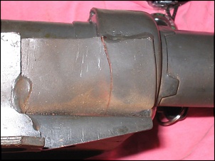

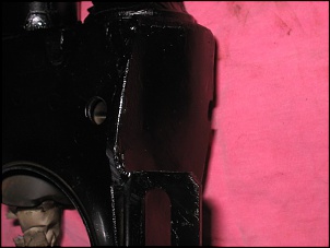

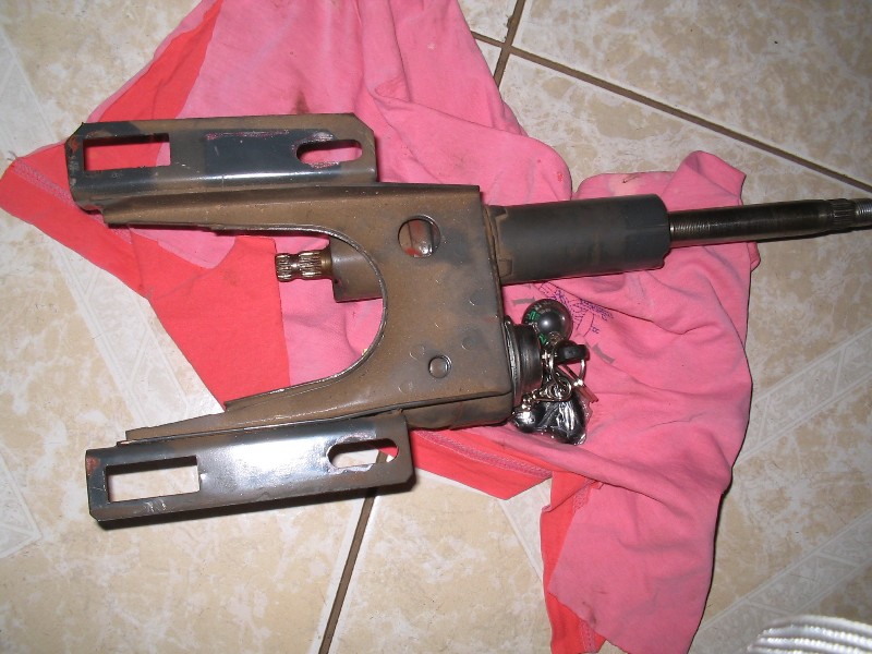

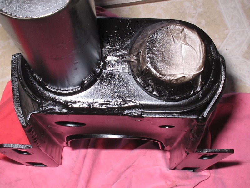

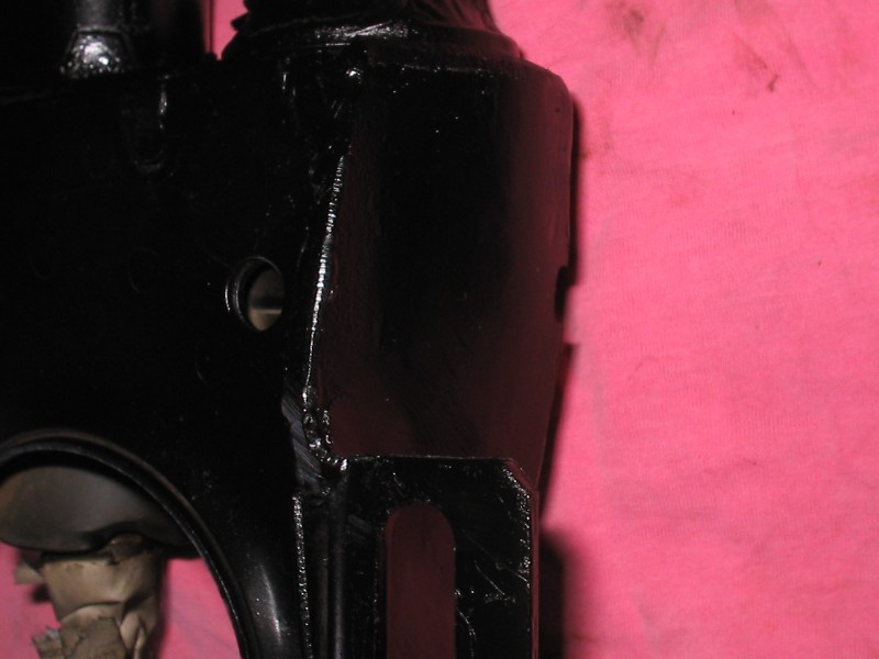

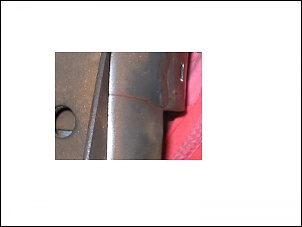

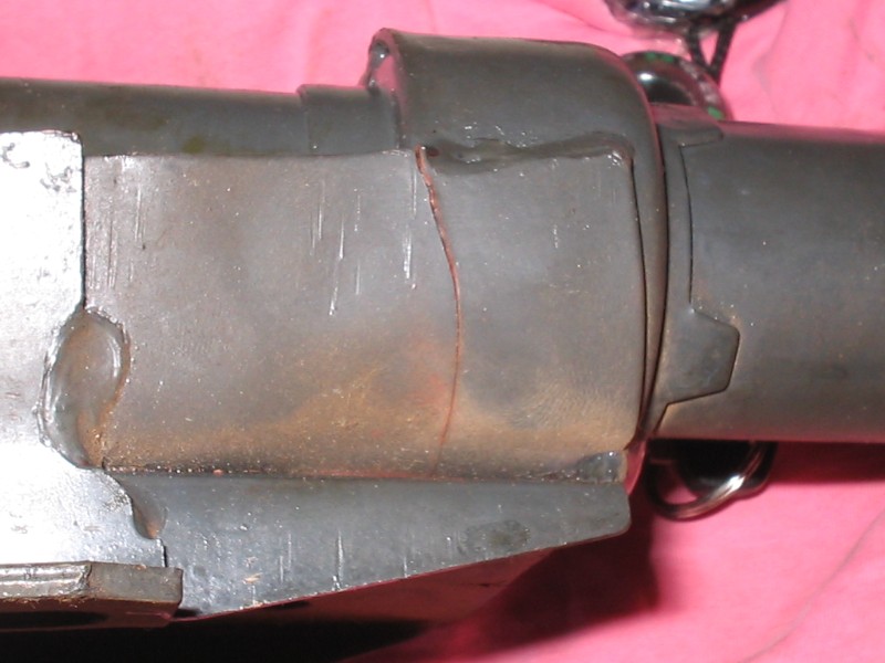

    Meu Barnabé estava com um jogo no volante no sentido vertical. (no volante, forçar para cima e para baixo). Desmontando as capas plásticas descobri a causa: Um belo rachado no suporte da coluna de direção. Esse suporte até que é bem resistente, mas quando chega próximo a chave, a chapa grossa termina e daí para frente é uma lata fraca. Aí que estava o rachado, quase passando de um lado ao outro (achava até gostoso dirigir com aquele "amortecedor"). Desmontei tudo, mas deixei o miolo e arvore superior montado (quanto mais mexe mais fede). Levei até um torneiro que fez uma chapa continuando com a que eu disse que terminava, soldou o rachado, soldou a chapa por cima até o final do suporte para reforço, em ambos os lados. Posto aqui fotos para quem possa interessar. O serviço foi feito em Franca pelo Sr José Roberto da Frampeças, postando aqui meus agradecimentos. Abraços (importante isolar bem o miolo e arvore com pano úmido para não estragar suas peças internas).

    Pensei q vc tava falando de mim. Foi exatamente o q tava acontecendo comigo. Eu tb gostava do molejo do volante, mas fazer o que?! Tive q arrumar né!
    Pelo jeito isso não aconteceu só comigo.... Coloquei o tópico para alertar quem está com esse problema e não tinha percebido ainda. O meu estava quase soltando, por muito pouco mesmo não fiquei com o volante na mão. Abraços.

    Excelente serviço. a solda realmente foci de 1ªríssima qualidade.
    Valeu o alerta!! vou conferir pois a minha direção ta vobrando muito!!
    Rangel Cesar, olha os braços auxiliares, as ponteiras se estragam. Meu niva tá em reforma (só tem 30 dias em minha mão), to fazendo parte por parte e desmontando tudo, estamos mechendo na suspenção e o mecanico tirou os braços, todos os tres (auxiliares e central) precisaram ser recondicionados, muita folga mesmo, agora basta terminar e sair na viatura pra ver se resolveu.
