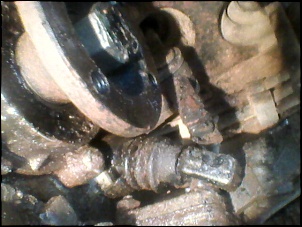

    Meu primeiro niva-foto-0057.jpgMeu primeiro niva-foto-0058.jpgMeu primeiro niva-foto-0056.jpgMeu primeiro niva-foto-0055.jpgMeu primeiro niva-foto-0059.jpg
    08/09/2014
    marica/RJ
    22
    A flange que conecta na caixa de reduzida caiu na estrada quando estourou um barulho abaixo do cambio da reduzida. A caixa de transferencia quebrou peças além do acoplamento elástico. A caixa devia estar detonada pois rodava quase sem óleo (quando fui completar o óleo no posto o funcionario colocou o dedo para ver o nivel e estava seca , a ponta do da rosca do nivel estava com um tipo de pasta com granulados de ferro).
