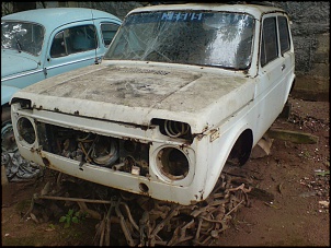

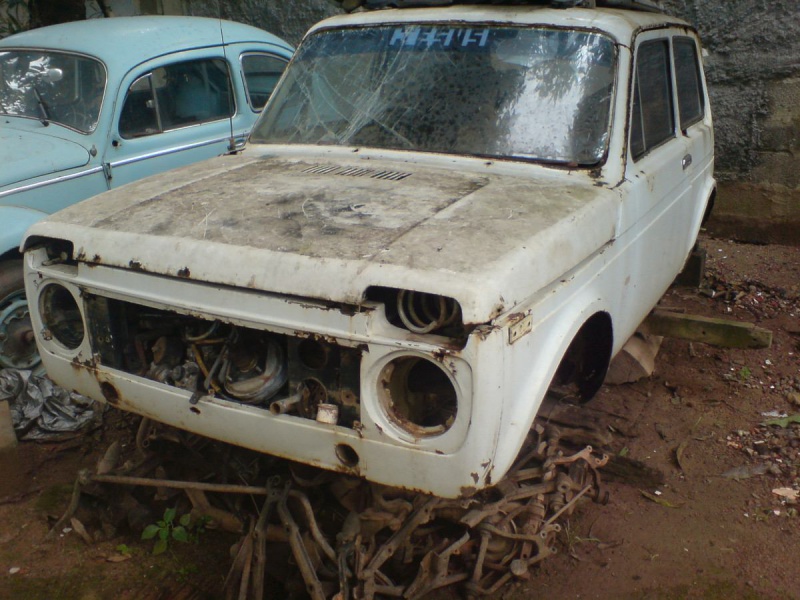

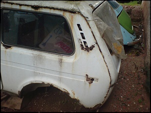

    Boa noite! estou para fechar a compra de um niva, porém a lata dele está em péssimo estado. peguei essas fotos abaixo no google, pois estão muito próximo do estado da lata do carro que eu vou pegar. vocês acham que é possivel recuperar essa lata? gastaria muito de funilaria? alguem indica alguem no RJ que faça esse trabalho bem feito?

    Agora a Pergunta de sempre , qto vai pagar no veiculo ? assim o pessoal ja fala se e viavel , pois com dinheiro se faz verdadeiros milagres !!

    bem pouquinho, quase nada....uns mil e pouco.... só que o motor, caixa, tramissão estão em ordem. só a lata que está igual ao desse da foto....com bastante podre.....

    meu medo de comprar um meio inteiro é que pode até estar pior do que esse....porém maquiado....essse pelo menos eu sei o que estou comprando..... mas enfim, é possivel salvar uma lata nesse estado? quantas dilmas iria custar para fazer um reforço na longarina e um chapeamento geral no russinho?

    Recuperar até dá, mas o valor será absurdamente alto. Se a lata está assim, pode ter certeza que a mecânica nao deve ta lá essas coisas...
    Quando tive um Niva, gastei uns R$7.000 somente em mecânica, para deixar ele confiável.
    Todos sabemos que o tratamento da lata do Niva não é das melhores, vc vai fazer o carro inteiro e depois de algum tempo ainda aparecerão pontos de ferrugem.

    Minha opinião amigo : nem de graça ! Para se comprar um Niva tem que no mínimo estar andando. Esse aí é tirar as peças que dá para usar (se é que existem)e vende-lo para sucata, infelizmente.

    Olá Pedro!!!Tudo é possível!!!!Veja quais os tipos de "podre" o Niva tem...Se forem ferrugens nos para-lamas, portas, capô, tampa da mala, painel traseiro e dianteiro, etc...são recuperáveis sem problemas....verifique com muita atenção ferrugens nas emendas do teto, parede corta fogo do motor, suportes suspensão dianteira e traseira, suportes da caixa de transferência, longarinas e outras partes inferiores...se tiver muito podre não compensa recuperar!!!!!!Se for somente para fazer trilhas sem problemas... Vc faz um "Sub-chassis", reforça os suportes do motor e suspensão!!!!nunca vai ficar impecável...mas para passeios/trilhas ok!!!!!!!!!!!!!!!!!!!!!!!No site da sarancar e no ML vendem peças de lataria do Niva....Coloque fotos reais para vermos o real estado!!!!!Se tiver muito barato vale sim!!!!Acho que vc gasta fácil uns R$4.000,00 para chaparia/pintura!!!! Abs!!!Ajude a Salvar um Clássico Russo!!!

    vlw camarada....quarta-feira eu vou ver o carro.....dessa vez com um lanterneiro de confiança, ..... dai saberei se é possivel ou não ficar com o carro. pelo valor de R$2.000,00 acho um bom negocio.... vou bater fotos e mostrar para vocês grande abraço,

    amigo, R$ mil e pouco em um niva com motor, transmissão tudo funcionando acho que vale a pena sim, uma lanternagem não deve sar mais que r$ 3000,00, isso se tiver bom de motor como vc falou heheheh

    pessoal esse niva da foto não é o dele, é somente um exemplo que ele deu
