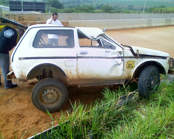

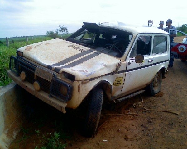

    Tb quero um para o meu. A resistencia do teto é facil de perceber que não é grande. Tem um camarada aqui, esqueci o nome, que tem a foto do dele capotado e destruiu e afundou todo o teto.

    Miniaturas de Anexos Miniaturas de Anexos Gaiola do NIVA-20-10-06_0815.jpg   Gaiola do NIVA-20-10-06_0811.jpg
    Era vc mesmo alexandre....po, q cacetada hiem...o q vc fez?
    Galera vejam o pq de se ter uma gaiola no niva tb!

    E o Alexandre ainda deu sorte. Tem um cara no orkut, que dormiu no volante, capotou e se machucou feio... Demorou meses até ele se recuperar, e outros meses para ele recuperar o Niva.... Vou ver se no perfil dele ainda tem as fotos.

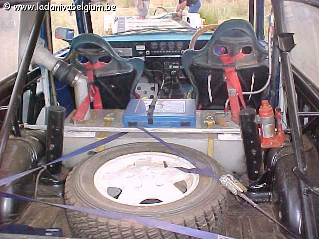

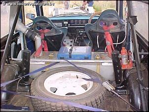

    Tenho uma foto de Niva com uma gaiola, ficou show.
    4X4 Brasil Razão: anexa foto
