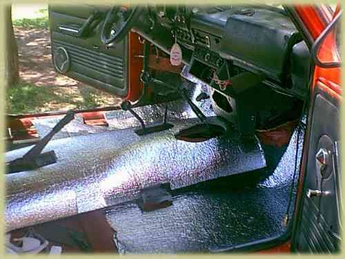

    Arranquei todo o forro velho do Niva Jabiraka e algora tá tudo só na lata. O jipe tá pelado!!!
    Estou tentando fazer as dicas do amigo Christian
    1º - arranquei aquele lixo todo manta gosmenta preta com feltro envelhecido;
    2º- Raspei (até minha patroa ajudou) todo o emborrachamento antigo e agora estou vendo a lataria bonita e original do Niva (salvo alguns pontos que achei podridão e precisarei mandar chapear);
    3º - Agora pretendo, passar o Ferrox na lataria interna;
    4º - Vou passar o emborrachador Max Rubber;
    5º - Vou colocar a manta de aluminio tipo Viapol.
    E é ai que estou tendo problemas. Aqui em Nova Friburgo-RJ só encontrei algumas sendo vendidas em rolo enormes (e caro!) nas casas de materiais de construção. Além do mais, as mantas só tem um lado em aluminio e em baixo é tipo pixe (para derreter no massarico e moldar).
    A manta que eu queria mesmo é essa tipo a da foto que segue abaixo.
    OBS. No mês passado fui à São paulo (na Rua Duque de Caxias) e lá na "CASA DA BORRACHA" achei um revestimento termo acústico em feltro (grosso que nem o original do Niva e com capa de um lado em aluminio. Foi o mais próximo que achei. Entretanto ainda insisto em tentar a da foto abaixo.
    Quem puder me ajudar, o camarada agradece.

    Tô com o meu no mesmo estágio que você, unica diferença é que passei uma mão de bate pedra bem diluido no assoalho após o ferrox secar.
    Galerinha que ler este tópico. Só uma coisita aconteceu: apareceu no meio do bate pedra umas manchas amareladas parecidas com ferrugem.
    Seria a diluição do bate pedra que estimulou alguma ferrugem mesmo com o Ferrox seco, ativo?
    E agora, poderia deixar assim ou será que vou ter que retirar esta camada fina do bate pedra e passar ferrox novamente?
    Aguardo sugestões.
    entrei no site da VIAPOL e os caras me tocaram para outro site que lida com revestimento para automoveis. Parece que o nome desse material que quero na foto é MASTIQUE. Tentei escrever para eles mas o site tá com problemas e não mostra nem o telefone dos caras!!!!

    Manfredi, estou com o meu neste estágio, limpei a parte interna, tinha muito óleo da caixa de transferência e agora estou pensando como ageito aquela meleca. Gostaria de saber se tem alguma dica para passar o Ferrox, pois acho que vou fazer isto primeiro e depois entro com o bate pedra e aí fico aguardando para ver se alguem encontra aquela manta luminizada dos nostros hermanos.
    galera, dêm uma espiada neste site. Lá tem uns materiais próprios para revestimento termo-acustico. foi o pessoal da Viapol que me indicou. O problema é que o site não funciona para estabelecer contato.
    http://www.toro.com.br/port/prod_f.htm
