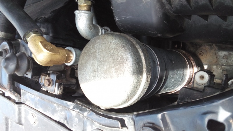

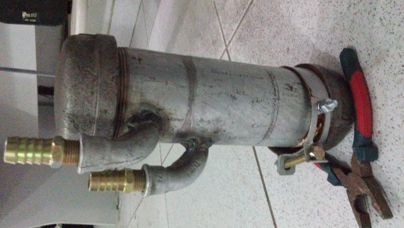

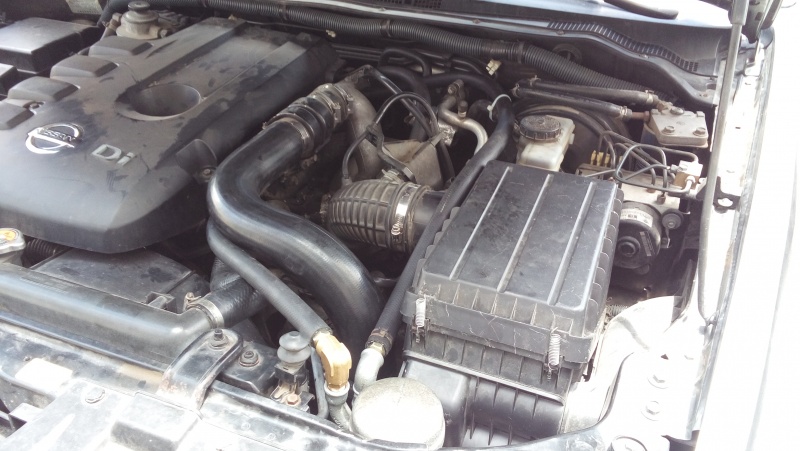

http://www.4x4brasil.com.br/forum/at...d=525376&stc=1http://www.4x4brasil.com.br/forum/at...d=525377&stc=1http://www.4x4brasil.com.br/forum/at...d=525378&stc=1
ESSE É UM BLOW BAY QUE COLOQUEI NA FRONTIER 2.5 YD25 . INTERESSANTE QUE ELA PAROU DE FUMAÇAR QUANDO FORÇO A ACELERAÇÃO. VOU CONTINUAR MONITORANDO PARA PASSAR MAIS INFORMAÇÕES.:computador:
