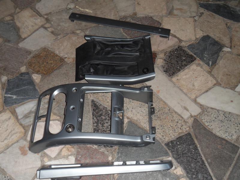

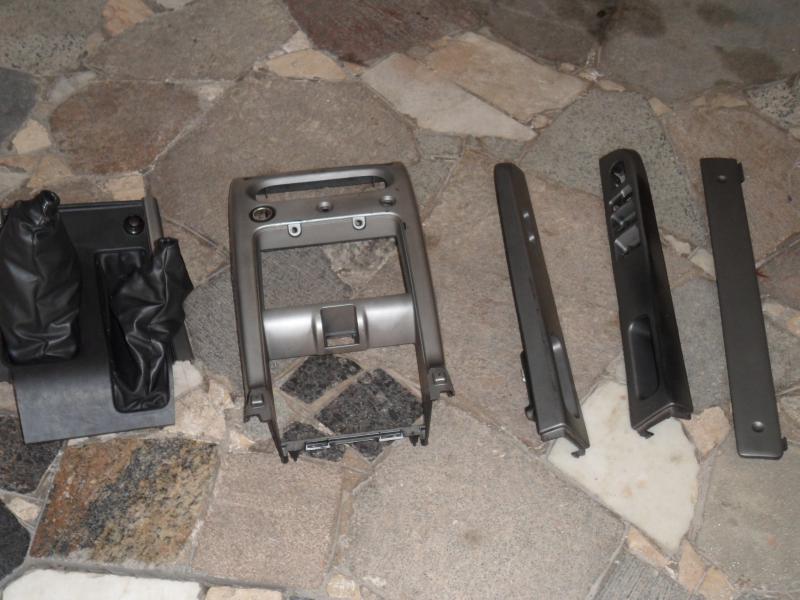

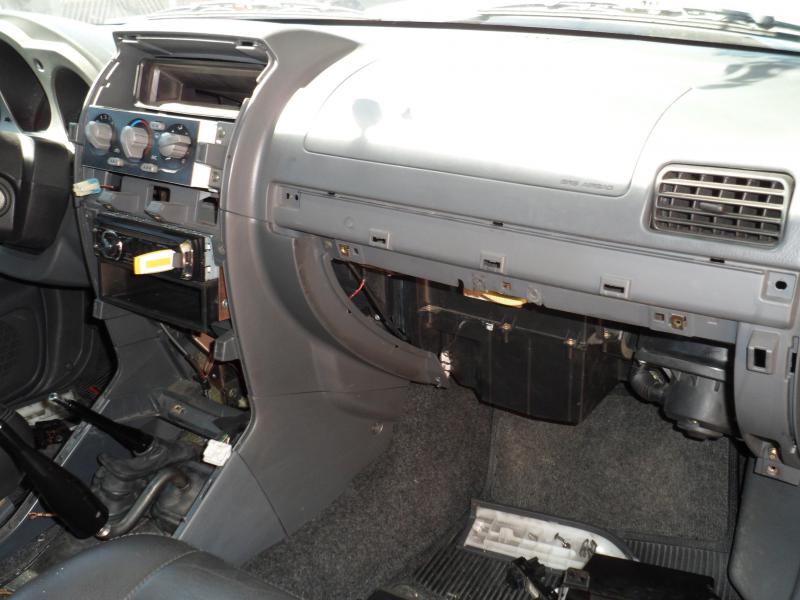

    Citação Postado originalmente por valdemir p campos Ver Post
    Aproveitando, este fim de semana estava de folga e dei um capricho no painel da viatura que estava manchado tirei e pintei veja como figou.
    Anexo 366569Anexo 366559Anexo 366556Anexo 366553Anexo 366549Anexo 366576Anexo 366579Anexo 366581Anexo 366578Anexo 366580
    Caraka, ja vinha pensando em fazer isso na minha, muito bom seu post.
    Pra tirar os encaixes da porta, dá trabalho? Pois não sei como faz
