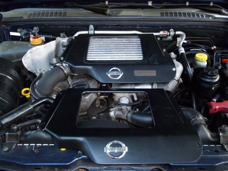

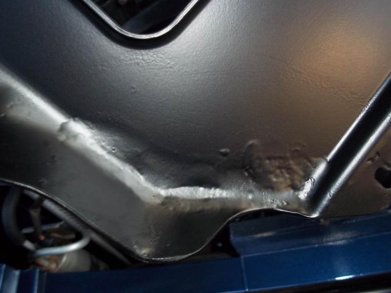

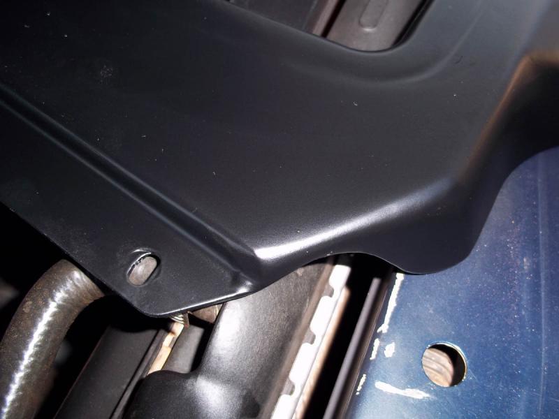

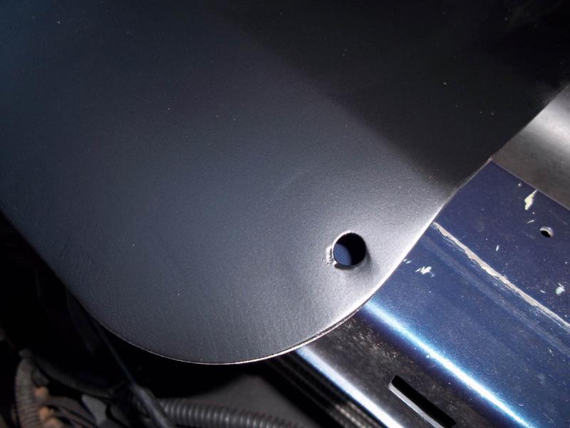

Olá pessoal procurei procurei até achei a lata nova do intercooler mais por R$ 650,00 na CCS Saga Nissan e acabei desistindo e indo a um desmanche e bingo haviam 1 Frontier batida porem tambem rachada dos dois lados a lata mais mesmo assim comprei, mandei no Martins um amigão que mexe com radiadores e o mesmo soldou para mim e reforçou Bem por baixo, chegando em casa lixei e poli as duas latas e pintei com composto Epoxi e o resultado vejam ai embaixo............
Anexo 297015
Anexo 297016
Anexo 297017
Anexo 297018
Anexo 297019

Vieira.. Ficou bacana a peça nova... mas não entendi porque comprou uma outra se a sua tá boa ainda..
Pelo menos tá bem melhor q a minha..aheahaeiue.. A minha tá sem o simbolo da Nissan e a parte preta ja tá desbotada...
