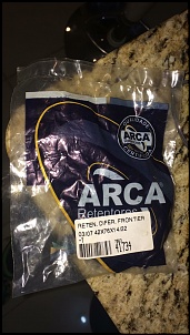

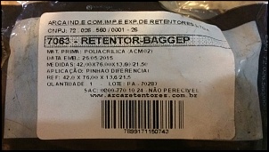

    Tenho o mesmo modelo do teu e é bem difícil de encontrar mesmo. Comprei um paralelo da Arca mas como o vazamento é muito pequeno o mecânico recomendou nem mexer nisso, pois poderia piorar o problema. Por enquanto não mexi ainda, pois o vazamento continua muito pequeno. Mal suja de vapor de óleo o diferencial.Frontier Heavy Duty 2.8 - 4x4 - MWM - 2007 - Retentor Diferencial Traseiro Dana-retentor-pinhao.jpgFrontier Heavy Duty 2.8 - 4x4 - MWM - 2007 - Retentor Diferencial Traseiro Dana-retentor-pinhao2.jpg

    É esse mesmo. Obrigado. Assim pude conferir as medidas com a etiqueta do seu. Vc acha que a ARCA é muito segunda linha?

    Que bom que pude ajudar. ARCA é uma marca de boa qualidade mas não é original né. E retentor qualquer diferença que houver o vazamento vai ser grande. Daqui a pouco tenta um distribuidor da própria DANA, tenta algum contato com a empresa e procura distribuidor ou algum SKF que acredito que tenha mais confiabilidade.
